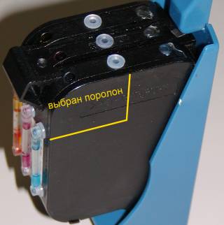

Сомневаюсь в правильной работе трубок-мерников на картридже. При моих манипуляциях уровень в них никак не отражался. Кажется мне, что и предыдущие загублены переливом.
В пятом картридже 78XL выбрал поролон полностью от верхнего штуцера мерников до штуцеров подсоса.
Существуют ли ещё способы добиться устойчивой работы трубок-мерников ?

мне непонятна необходимость установки этих мерников, в моих снпч банки с чернилами всегда непрерывно связаны с картриджами. понимаете, при использовании с чернилами, поролон неоднозначно отдаёт чернила и мерники могут просто не работать!

А Вы поролон в картриджах оставляете ?
Это моя первая СНПЧ на HP и мне на 4-х картриджах добиться адекватной работы мерников не удалось. И поролон выбирал под штуцерами и сверху и снизу, и проставки вставлял. Попытки подтягивать чернила каждый раз, когда падает уровень приводят, скорее всего к переливу. Два последних раза на жёлтом. Непонимание этого и неадекватные действия добивают картридж.
