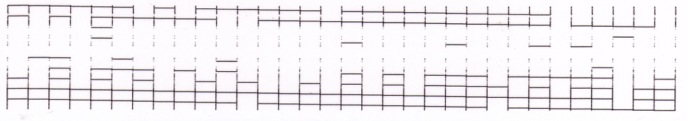

Здравствуйте.
Уже почти год использую Canon PIXMA MP260 и его родные картриджи PG-510 и CL-511 (естественно дозаправляю).
Первая заправка была (щас будете ругать) без промывки. И вот недавно на черном пропала почти половина дюз. Скорее всего связано это с заменой чернил (по неопытности) с WWM U06 на C24 со смешиванием.
Так вот. Понятное дело что по незнанию я натворил глупостей, но хотелось бы узнать о возможности вымыть картридж от всего.
а именно какой вариант больше подойдёт:
а) взять промывку (скорее всего WWM CL06), залить ее внутрь и дать постоять несколько суток на промоченном этой же промывкой сложенном бинте
б) аналогичные действия с ММ
в) и с дистиллированной водой
Кстати, каким образом это все потом из картриджа вытащить (отпечатать или дать давление в отверстия для заправки или ...)?
г) разобрать картридж, залить (а, б или в) в него, предварительно убрав поролон
Кстати, уже едут новые оригиналы, и их со временем тоже промыть надо будет от родных чернил, какие тут будут рекомендации?
Прикрепленное изображение: Black2.jpg

|    Сообщение #7 Отправлено 17 июля 2010 - 17:52   кукла_вуду
ОК. Первые оригиналы успешно запакованы в оригинальную упаковку, т.к. с каждой попыткой восстанавливать 510 промывкой ситуация только усугублялась, а в 511 судя по всему проткнут иглой фильтр, что не спасёт никакая чистка. Может на досуге разберу какой-то ради интереса.
Заказанные 512 и 513 успешно пришли, поставились в МФУ, выровнялись и красиво печатают. 512 уже на исходе, поэтому закуплена WWM C10bp. В мануалах на их сайте указана полная совместимость с оригинальной расходкой это написано здесь (стр. 3) (300 КБ). Да и на баночке с чернилами написано также вот доказательство (440 КБ)
Верить или не верить - дело отдельное. Я рискну и отпишусь сюда.
eeeees
, на то поролон и есть, чтобы чернила впитывать, поэтому вряд-ли будет какое-то смешивание.

|    Сообщение #10 Отправлено 17 июля 2010 - 23:04   кукла_вуду
Хм, InkTec я бы и сам использовал, но чернила 2010 и 2011 в Украине я не нашел.
насчет смешивания чернил разных серий - дело реально опасное, ибо оно и погубило предыдущий картридж 510 - до этого без промывки была залита WWM U06b которая еще была от старого девайса, а незадолго до смерти - WWM C24b которая хз откуда взялась. Как результат - картридж не промывается.
В моём случае смена типа чернил не происходит: WWM C10bp - пигментные. Пигментные и чернила в 512м.
Но вот какие чернила в цветном - я не знаю, но от WWM те же рекомендации (представитель через e-mail уверял что промывать не надо, а надо просто дозаправить).
Для уменьшения риска буду заправлять только один цвет, только когда начнёт показывать недостачу чернил и после заправки сразу дам на печать 1-2 прямоугольника этого же цвета.
