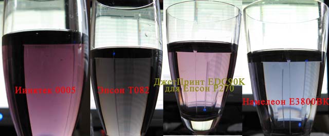

Вот провел "опыт"
растворил в бокале воды из-под крана примерно по капельке черных чернил разных производителей:
отмечу, что раньше чернила ДжетПринт пахли как и все (т.е. очень похоже на Инктек и Инкмэйт и Хамелеон, хотя у последнего запах все таки уникальный :-)), но теперь они разливают чернила очень похожие на ОСР (с зарактерных запахом какого то спирта :-))))
не могу понять, почему совместимку не делают черной ? черный цвет черных чернил запатентован разве ?
Цвет черных чернил

Идея хорошая и правильная. Единственная ошибка: не надо "примерно по капельке" . Надо строго.

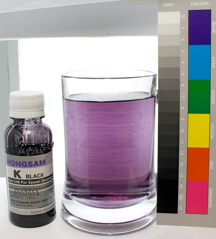

Ink Mate EIM290 - черный цвет черных чернил.
| Сообщение #4 Отправлено 26 июня 2010 - 21:56
2 Vity@s: а можно картинку в студию ?
зы не потому что не верю, а только для наглядности :-)
зызы а этот инкмэйт как и серия 300 для Р200 разлагается со временем на масло и остальное ?

А чекер приложить?
Я сделаю любую цветную воду конкретно чёрно-белой. :)
Если нет "опорного поля", то любые фотодокументы не впечатляют.
| Сообщение #7 Отправлено 28 июня 2010 - 19:19
Фото сделано на фоне белого листа А4 сложенного под 90 градусов. Видно тень от рюмки.
Можно на любом поле сделать воду любого цвета. Мне не нужно никому ничего доказывать. Попросили выложить - сфотографировал и выложил. А верить или нет личное дело каждого, любой может проверить!

спасибо !
2 Vity@s : а можно меньшую концентрацию пожалуйста, примерно капля-две чернил на 70-90 мл воды
и на фоне чего то такого, чтобы это что то просвеичало через стакан :-), ну это чтобы было видно что канцентрация маленькая :-)
заранее спасибо !
"Если нет "опорного поля", то любые фотодокументы не впечатляют."
если не будут регулярно предоставляться чеки о покупке оригинальных чернил и документальные доказательства походов за ними в магазин, то никогда не поверю, что Юха ушел из клуба любителей совместимки :-)))))
ЗЫ иногда надо просто верить людям :-)
