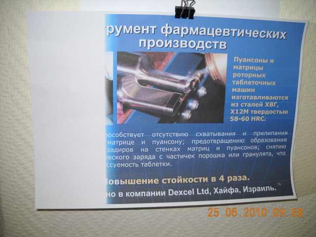

Имеем несколько принтеров epson c110, нужно было распечатать 250 полноцветных изображений со 100%-ой заливкой. Принтер распечатывает 12 страниц, на 13-ой печатает на половину, потом требует замену картриджа. Как только нажимаю кнопку перевода каретки на замену картриджа, принтер выплевывает полунапечатанную страницу,
Прикрепленное изображение: 1729016111.jpg
