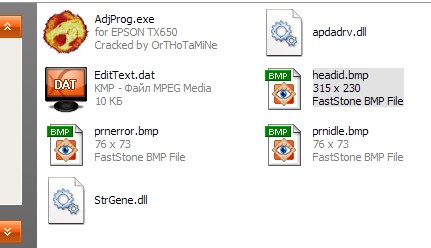

Не удается мне пока найти PX650 Adjustment program....На буржуйских сайтах что-то продается но я не уверен правильно ли я перевожу текст...

вариантов два, принтер под систему, или систему под принтер. Adjustment program нужна под Тх!!! так как ею вы прошьете принтер и будет Тх. но ее тоже нету, сам искал ибо Тх650 дома стоит ))) можно попробовать в СЦ сходить и не официально пообщаться с людьми, мол прошить его под наш регион. иных вариантов нет
