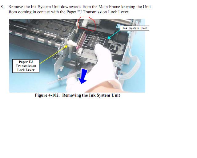

Добрый день. На принтере возникла проблема, при прокачке чернил шло постукивание в помпе. Я вытащил помпу, разобрал, почистил все, осмотрел шестерни - все в порядке. Собрал и теперь при парковке помпа работает неправильно. Скачал сервис мануал, но там про это только как вытащить помпу из корпуса, но ничего нет о том как она разбирается, на что обращать внимание при сборке.
В прикрепленном файле обведено место, где неправильно работает. Голова ездит, паркуется, поднимается, опускается, но в конце этот рычаг поднимается, чтобы заблокировать голову, а голова должна еще раз проехать вправо. И получается она начинает тарабанить и выехать не может. Я так понял что где-то есть "ключ", чтобы правильно поставить шестерни. Надеюсь на вашу помощь или хотя бы мануал, где будет описано особенности сборки. Спасибо.
  • Прикрепленное изображение: pompa.JPG
