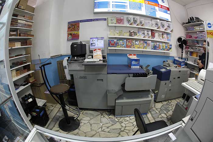

Вот эта камера, которая была скомпонована с минилабом Минолта, дабы навсегда покончить с оригинальными расходниками не потеряв в качестве и сохранности отпечатков.
В остальные потуги я не верю...

В посту №9 показана профессиональная машина, которая печатает на серебросодержащей бумаге. Стоимость блока (на документы) из 6 фотографий 3х4 = 90 руб. Причём, посто отпечаток 10х15 стоит 7 руб!
Вы уж там подсчитайте сами, за что навариваете? За щелчек мыльницей? Так это уже сравнимо с розливом спирта! :)
