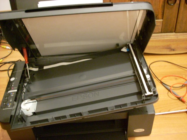

|    Сообщение #10 Отправлено 18 июня 2010 - 22:38   Omon Ra
BOT OHA
  • Прикрепленное изображение: DSCN03752.jpg
|    Сообщение #11 Отправлено 19 июня 2010 - 09:50   Episode
Что-то я ничего не пойму... "Наклейка" должна быть там, где была исходная позиция каретки.
Я не ломал сканер именно этой модели, но, обычно, исходная позиция - слева (на снимке тоже).
|    Сообщение #12 Отправлено 19 июня 2010 - 15:02   Omon Ra
Просмотр сообщенияEpisode (19th June 2010 - 09:50 AM) писал:
Да нет же, на снимке она справа - под стеклом видно узкую белую полоску, с черным квадратом по центру
|    Сообщение #13 Отправлено 19 июня 2010 - 18:27   koka
На "новых" моделях...действительно-справа.
|    Сообщение #14 Отправлено 19 июня 2010 - 19:59   Episode
В таком случае, новые модели начинают сканирование справа на лево и хоум позишн каретки - справа. Следовательно, там же должна быть и калибровочная лента. Я ж говорил ужо:
Просмотр сообщенияEpisode (19th June 2010 - 10:50 AM) писал:
|    Сообщение #15 Отправлено 19 июня 2010 - 23:13   Omon Ra
Hу хорошо, а принтер починить - то как?

...другими словами:
1. возможно, светильник глюканул, мозги сканера не могут определить где находится каретка, т.к. светильник не видит эту калибровочную ленту. Замена светильника.
2. возможно, лента залапана грязными пальцами (при ремонте), налеплена не так, не там, не та лента, пр. Светильник (если он рабочий согласно пункту первому) ленту видит, только не может понять, что за хрень с нею. Менять (протереть аккуратно, проверить надежность крепления и соответствие месту крепления) ленту.
3. возможно, мозги сканера, т.е. с лампой все норм, с лентой тоже, а вот с мозгами - беда. Оставить как последний вариант после замены светильника, замены ленты, проверки шлейфа лампы.
4. шлейф лампы. Зачастую - немного надломлен или вылез из коннектора. Проверить коннекторы, проверить шлейф визуально и с помощью тестера. При необходимости - заменить.
Первое или второе, можно косвенно определить по свечению в каретке при включении МФУ.
Ну и остается вариант идиота: что-то лишнее сломали (были пользователи, которые считали лишней калибровочную линейку сканера), что-то лишнее приклеили, что-то привинтили не туда, не так, не там, не то, и т.д...
