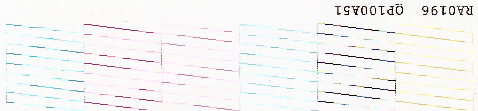

c недавнего времени стал сильно полосить cyan и light cyan даже при печати в наилучшем качестве
Epson Tx650 полосит

Почитайте форум про полосы на Т50, решение одно и то же, что для 650 что 50, плюс бутерброд в ФАКе. и что у вас с донорами ??? Какие, как заправлены и где стоят ???

у меня на Т50 тоже проблема с light cyan-ом InkTec E0009, мож он у них галимый какой-то?

Есть на работе Epson T26 у которого был кривоструй. Бутерброды по 10 мин помогали недостаточно. В пятницу накапал ММ на капу (он не уйдет в памперс пока не включится помпа - шланг помпы пережат роликами) и запарковал ПГ. Оставил так на 2 дня, т.к. впереди были выходные - в понедельник от кривоструя не осталось и следа. На мой взгляд такой способ несколько лучше обычного бутерброда.
