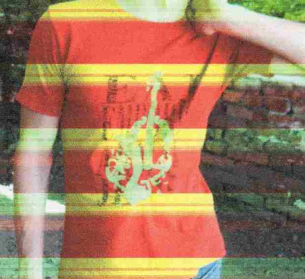

Здравствуйте!
При печати на картинках остаются очень заметные полосы.
Принтер Epson cx8300.
Картриджная снпч.
Чернила пигментные, Premium INK, InkTec.
Печатал на обычной офисной бумаге, фото бумага отсутствует.
Проблемы возникли после очень долгого простоя.
Статус монитор говорит всё нормально.
Прикрепленное изображение: img009.jpgПрикрепленное изображение: img005.jpg
Каким способом можно исправить положение, помогите, пожалуйста.

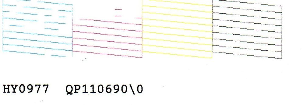

|    Сообщение #2 Отправлено 16 июня 2010 - 18:52   koka
Так ить... а что Вы хотите...ежели такой тест...
|    Сообщение #3 Отправлено 16 июня 2010 - 18:59   Episode
Просмотр сообщенияmerkys (16th June 2010 - 07:50 PM) писал:
Нужно восстановить работоспособность всех дюз.
С картриджной СНПЧ это сделать не просто. Пигментные чернила очень сильно осложняют задачу. Ваше нежелание читать FAQ делает решение проблемы, практически, невозможным. Хотя... попытаться стоит.
Но перед этим, очень, очень настоятельно рекомендую почитать таки долбаный FAQ по промывке ПГ и о промывочных жидкостях для пигментных чернил. В данном случае, только настойчивость, последовательность и грамотность в действиях могут привести к положительному результату. Но шансы 50х50 Все зависит от того, как долго стоял принтер и с какой ответственностью Вы подойдете к решению данной проблемы.
И... обязательно проверьте и при необходимости промойте систему слива: капу, трубки, помпу... С этого, в принципе, и стоит начать действовать после штудирования материала по сабжу.

|    Сообщение #5 Отправлено 16 июня 2010 - 19:04   Д. Дмитрий
Думаю может быть ещё банальная балансировка.
Уж похоже на это.
