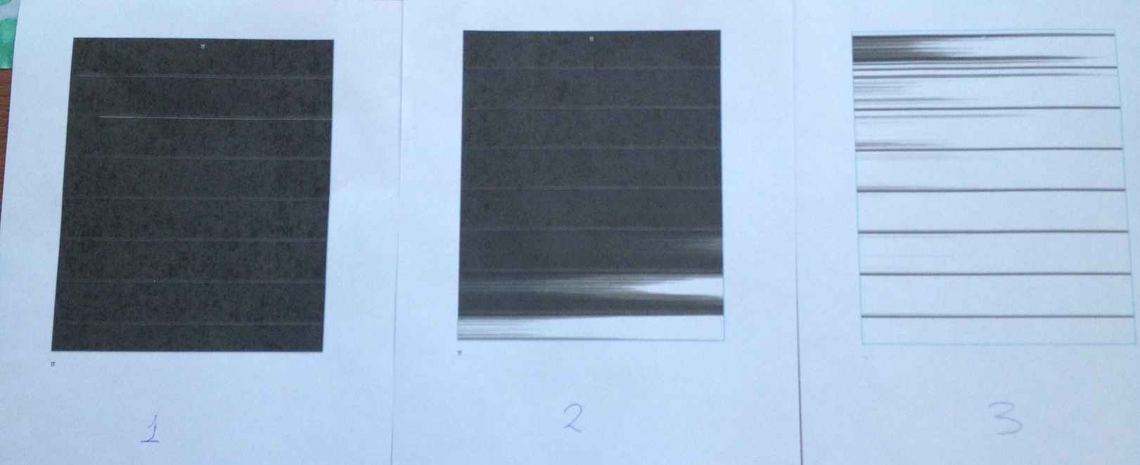

| Сообщение #9 Отправлено 21 июля 2012 - 09:28
Уважаемые знатоки,
не пинайте сильно если вопрос сильно ламерский.. но как то всю сознательную жизнь пользовался лазерниками, а тут первый раз купил струйный принтер 8500А - польстился на рекламу чернил.нет, нано и прочая хрень.
Честно "отъездил" родной комплект картриджей, сунулся в чернил.нет за их чудо нано картриджами - а те мне заявляют что для вашей модели они больше не производятся, и вообще модель получилась левая и головки там летят быстро поэтому типа мы ее поддерживать больше не будем.
Вобщем полный облом и негодование, но что поделать - пошел на Савелку, на ближайшую станцию заправки чернил, хотел купить (по рекомендациям форума) ОСР. их там не оказалось, и мне впарили HI-VISION PIG бутыльки и комплект перезаправляемых картриджей 940XL с пробками резиновыми на конце...
там внутри этих картиджей видимо резиновая груша, я (не имея опыта в перезаправке ) сначала туда видимо пытался влить чернил , внутрь тоесть через иглу шприца )) вобщем принтер даже чуть попечатал черным и перестал, потом он постоял недели две (пока я был в отпуске) и после возвращения решил занятся им (пока эксперименты с черным тока).
как я понял (из описаний других картриджей), что этот резиновый мешок видимо для создания давления в картидже (или нет? ) . следующую порцию чернил черных я залил через горловину вынув пробку в пространство (как я понял) между мешком и стенками - залил много , до упора. заупорил пробкой.
не печатает гад. взял шприц и сквозь пробку тонкой иглой накачал воздуха в пузырь - но не помогло - чуть чуть начинает печатать и все.
задумался. на утро принетр запечатал черныйм. одну страницу. вторую уже никак.
на следуюзей день тоже самое.
то есть впечатление такое что за сутки кудато там натекает чернил немного и хватает ровно на одну страницу. очистка головок до концп не доходи вылетает с ошибкой. при отправке задания на печать ругается что ошибка подачи чернил но если открыть/закрыть отсек с чернимлами то все начинает печатать.
печатать по одной странице в день не хочется ) поэтому вопросы:
1. убил ли я черный картридж впрыскиванием чернил в мешок резиновый
2. убил ли я принтер (раз в день он совершенно нормально печататет ) )
3. нормальные ли чернила HI-VISION PIG?
4. правильно ли я заправлял картридж?
5. и шо делать чтобы оно начлао нормально печатать? )
всем заранее спасибо

| Сообщение #10 Отправлено 21 июля 2012 - 09:33
найдите тему по лонг-принт.
| Сообщение #11 Отправлено 21 июля 2012 - 10:02
LongPrint здесь: http://reseters.ru/...showtopic=17883
Ответы по пунктам:
1. убил-не убил - не важно, они вам не пригодятся.
2. вряд ли
3. это какая то темная лошадка, лучше не связывайтесь. Поищите для этих голов чернила у инктеков, но берите только в фирменной упаковке! Можно попробовать и ОСР, по-моему 272-е для этих голов, но стремно очень. Зайдите на офсайт -уточните.
4. нет
5. читайте ссылку в шапке

| Сообщение #13 Отправлено 22 июля 2012 - 23:22
про longprint и устройства картриджей почитал, китайский ДЗК выкмнул (переставив чип на родной черный картридж). буду брать готовый комплект для лонгпринта как только проверю что принтер работает нормально.
Картридж родной с помпой заправил практически по инструкции ( с некоторыми отклонениями - так как не было дома микроштопора - аккуратно иглой сквозь шарик прямо и заправил, залепив потом шарик пластилином) - теми чернилами что были - HI VISION (в ПГ тоже они сейчас).
Пена вроде не выходила (или чуть чуть совосем) - из выходного клапана шли чистые чернила.
после этого распечатал черную страницу с 100% заливкой - полстраницы черные потом белые.
повтроные попытки ни к чему не привели - черным не печатает (хотя очистку головок теперь нормально завершает и проверку принтера) .
Внимание вопрос - это признак завоздушивания ПГ? или чтото может быть еще?
куда мне копать дальше.. вот уж неохота ПГ разбирать и промывать :(

| Сообщение #15 Отправлено 23 июля 2012 - 09:47
у Вас букет всех неприятностей: завоздушивание плюс чернила - это точно.
Ну а как решать проблему - это Вам самому надо придумать. Спектр решения проблемы весьма широк: от промывок и перезаправок до замены всего принтера.
| Сообщение #16 Отправлено 23 июля 2012 - 13:02
я так понимаю самый быстрый но затратный способ - купить новые ПГ + Longprint систему и нормальные чернила ОСР?
а самый дешевый но долгий - это разобрать промыть ПГ и все картриджи и заправить их новыми чернилами?
есть еще варианты? может кто в москве может помочь за разумную плату с п.2?
