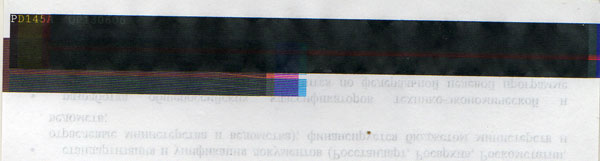

Здравствуйте, принтер Epson R240 с перезаправляемыми картриджами, чернила Inktek E006 работает года три, периодически отказывает помпа, после обращения в сервис некоторое время все работает, потом опять отказывает, при отказе помпы в очередной раз решил заняться ремонтом самостоятельно, помпа была снята, ничего такого я там не нашел, все было поставлено на место, к моему удивлению принтер заработал и после двух трех прочисток показал нормальный тест дюз. После этого был смазан вал каретки (без разборки) и промыта и высушена поролоновая прокладка в механизме подачи бумаги. А вот после этого началось, вместо теста дюз печатается вот это:
, при попытке напечатать что то, все заливается черным, что произошло? Что я мог сломать? Помогите кто чем может.

Готовиться к покупке нового...
| Сообщение #3 Отправлено 14 июня 2010 - 09:21
Коротит. Что-то залили, дайте высохнуть, может и восстановится.
| Сообщение #5 Отправлено 14 июня 2010 - 15:15
Дистанционно тяжело сказать что и где произошло, восстанавливайте в памяти все моменты разборки - сборки.
| Сообщение #6 Отправлено 14 июня 2010 - 16:47
Наиболее вероятно КЗ в самой ПГ вернее - на плате дешифратора.
Редко, но бывает, похожие последствия, когда электрошлейф ПГ задевает за станину и коротит на массу...
Скорее всего, новый принтер будет скоро у Вас.

Новый принтер уже есть, даже два, хотелось бы выяснить причину из за чего такое произошло, если это возможно, чтобы не повторять ошибок в будущем, все действия которые я проводил с этим принтером я описал, какое могло привести к короткому замыканию в ПГ непонятно. И можно ли что либо предпринять в данной ситуации по восстановлению работоспособности ПГ?

Спасибо, прочитал, все равно непонятно как могло произойти короткое замыкание в ПГ так как никаких промывок я не делал.

принесли на ремонт R270 такая же проблема, чтото даже не хочется разбираться
| Сообщение #10 Отправлено 14 июня 2010 - 21:32
2 KWi
Малейшая капелька чернил или промывочной жидкости "не туда" и... готово. "Кто на новенького - уноси готовенького".
Разобрать и посмотреть - можно. Собрать обратно - маловероятно. Это если дешифратор.
Если шлейф - можно обойтись "малой кровью".
Но, примерно, 99,99% таких ситуаций заканчивались новым принтером.

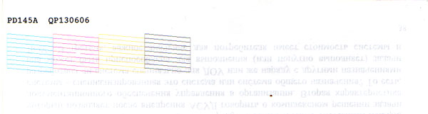

Чуть было не выбросил принтер, но... Вот последний тест:
Нет одной дюзы, но это уже не так страшно, советую всем при возникновении вышеуказанной проблемы в первую очередь проверить надежность электрических соединений, в моем случае оказалось достаточно вынуть шлейф из разъема на материнской плате и снова его вставить и все заработало.
