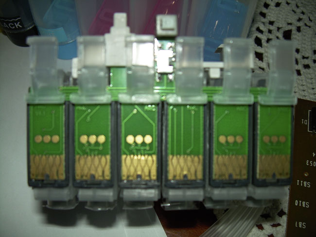

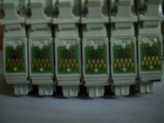

Вот купил в спешке СНПЧ на картриджах от Oliphant для Epson R270,стал разбираться как его подключать и обнаружил что контакты на оригинальных и перезаправляемых картриджах(по 9 прямоугольных контактов)отличаются от контактов на картриджах СНПЧ(по 4 вертикальхы спаянных вместе эллипса и вверху 3 точки контакта)......когда я покупал принтер в 2007 году то мне говорили что мой принтер нового устройства чипа кртриджей и старые ПЗК на моем печатнике не будут определяться и я ждал год пока у нас не появились ПЗК с новыми чипами.......
вопрос такой:что я забыл про эту историю и купил СНПЧ для старого типа чипов чтоли,ведь на чипах СНПЧ контакты(вертикальные эллипсы с 3-мя точками наверху)а на моих оригинальных и ПЗК,которые работают второй год контакты с 9-тью прямоугольниками на картридж?
фотки контактов чипов внизу:
1- контакты чипов оригиналов и ПЗК(9 прямоугольников)
Прикрепленное изображение: ____________________.jpg
2-контакты чипов СНПЧ (вертикальные эллипсы с 3-мя точками)
Прикрепленное изображение: ____2___________.jpg
Не пойдходит чтоли СНПЧ для моего р270? :unsure:

|    Сообщение #2 Отправлено 10 июня 2010 - 07:20   koka
По контактам подходят...

Все,вставил я СНПЧ,не видит он картриджи,ни одного,капелька-кнопка горит.Принтер выпущен после февраля 2007 года(новые чипы),СНПЧ чипы версии ARC 4.1 фирмы Oliphant.на СНПЧ,на картриджах есть место под установку оригинального картриджа(сверху),есть кнопка сброса уровня чернил,есть на картриджах СНПЧ переключатель определения под оригинальный картридж(если его сверху установить на СНПЧ,и другое переключение без оригинального картриджа.Подключал все 4 вида подключений,с оригинальным картриджем и без него,в обоих положениях переключателя СНПЧ,во всех случаях нажимал кнопку сброса при положениях замены неопределяемых картриджей СНПЧ,ничего не видит,что делать? :unsure:
