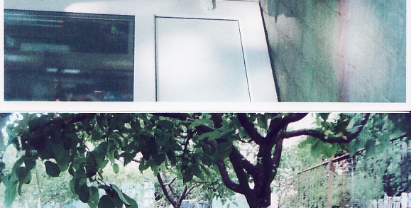

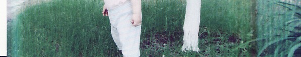

Canon MP160 стал печатать красную полосу на фотографии в одном и том же месте, после установки СНПЧ. Изза чего это может быть и как это устранить?
И ещё стало намного хуже качество печати - такое впечатление, что фотография покрыта слоем пыли - всё в тумане! Вообще, можно как нибудь оптимизировать качество печати на этом принтере? Может есть какие то другие программы, вместо EasyPhotoPrint? Почему стало хуже? Раньше печатало намного лучше!
Вот образцы фото с полосками
Прикрепленное изображение: 2.jpg
Прикрепленное изображение: 1.jpg

|    Сообщение #6 Отправлено 07 июня 2010 - 23:34   romanM
на энкодере-прозрачной ленточке какая-то бяка-думаю смазка со станины, лазили внутрь, и запачкали , поищите с фонариком..
ещё, через определённое время картридж умирает, покажите тест дюз

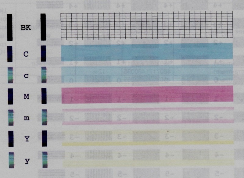

|    Сообщение #7 Отправлено 08 июня 2010 - 15:46   Дженнифер
А где этот энкодер? Я ещё не знаю строение принтера! Вот контрольный образец
Прикрепленное изображение: IMG_0001.jpg
|    Сообщение #8 Отправлено 08 июня 2010 - 16:17   Knight
Судя по тестю, картридж работает не так как нада. Тута либо картридж умирает, либо нада его прочистить. Сделай пару прочисток с помощью утелиты(в свойствах МФУ есть обслужевание), если не поможет, картридж в мусор.

|    Сообщение #10 Отправлено 08 июня 2010 - 19:02   Дженнифер
Спасибо всем за советы. Но я ещё раз напомню - до установки СНПЧ, даже с такими тестами, принтер печатал четко, ярко и без полос! А теперь стал плохо печатать- мутно, серо , но тест как и раньше! Почему?
|    Сообщение #11 Отправлено 08 июня 2010 - 19:46   Nikolai67
Не будет он при 50% отсутствующих дюз нормально печатать. Не ждите что случится чудо.
