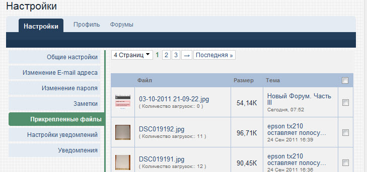

модераторы удалите пожалуйста фотографии с моего первого поста, прошел уже год после создания темы... как оказалось женщины на фотках депутаты нашего города, не хотелось бы, чтобы они узнали об этом :)

| Сообщение #12 Отправлено 04 октября 2011 - 14:46
Надо быть внимательнее.Даже номера автомобилей не надо показывать. Номер своего автомобиля можно оставить.
http://storage7.stat...7d435e157e.jpeg
| Сообщение #13 Отправлено 04 октября 2011 - 15:27
Nikolai67, подскажите пожалуйста как это сделать? чет я ослеп :)
