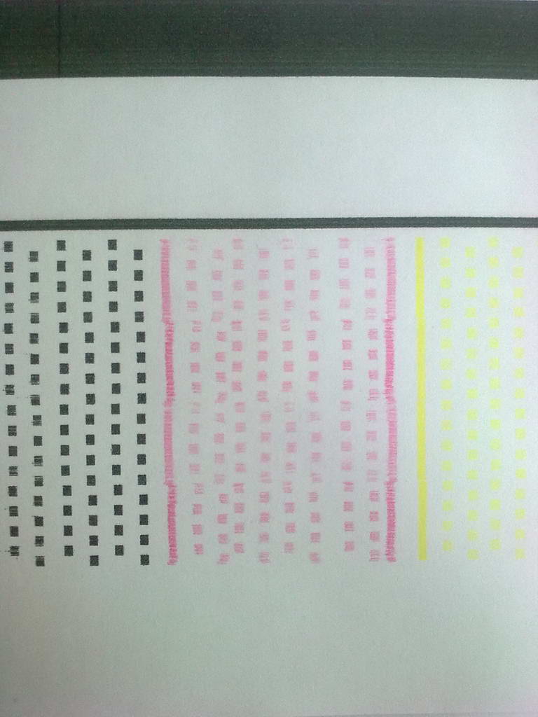

Господа, возникла проблема с принтером. Нехорошо себя ведут две головки - мажента и черная. Черная еще более менее, но некоторых дюз нету, а вот с мажентой полная засада (фото приложено). Как это можно вылечить? Низ головки там где дюзы протирал ватным тампоном смоченным мистером мускулом на нашатыре, ставил головку на салфетку всё с тем же мускулом (салфетка равномерно окрашивалась), выдерживал головку в баночке с заранее нагретым мускулом на дне. Ничего не помогло к сожалению. Что еще можно сделать? Вскрыть, использовать ластик со шприцом и прокачать навстречу воду или мускула? Приложенная картинка - тестовая страничка при выравнивании головок. Процесс выравнивания заканивается ошибкой с руганью на эту самую маженту, а без выравнивания он не хочет тестовые странички печатать где можно посмотреть тест дюз.
Плоттер Hp Designjet 500 Plus
Система китайская типа "Офис" в режиме "баночек"
Краска "Jetprint"

Заменить головку и не париться!
