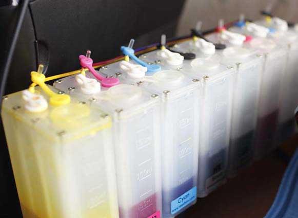

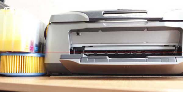

Похоже серьезно я головку забил. Причину, кажется установил, в красных чернилах плавает какая-то гадость, вот видимо ей и забило. Причем в донорам Про лично у меня не стояло никаких фильтров. Ну вот не знаю чего дальше делать. Головку снимал, гонял в обе стороны шприцем промывку - не помогло.
выкладываю фотографии моей системы, может кто увидет какой косяк...
Прикрепленное изображение: 02.jpg
Прикрепленное изображение: 01.jpg
|    Сообщение #11 Отправлено 10 июня 2010 - 20:38   Nikolai67
Просмотр сообщенияdk2005 (10th June 2010 - 08:42 PM) писал:
Зря. Если есть подозрение что что-то попало в головку, то только обратный рывок (отсос), ни в коем случае не продавливать гадость через фильтр в головку.
Уровень в ВО можно замерить проволочкой через открытые отверстия ВО.
