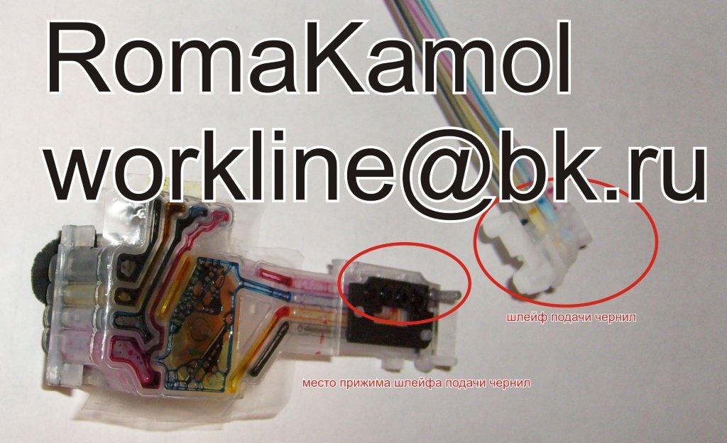

Уровень чернил в мфу BROTHER проверяется датчиком, который постоянно просвечивает картридж. (само устройство описывать не буду, но оно банально построено на поплавке который при наличии чернил поднимается и при отсутствии чернил опускается, тем самым не давая или давая просветить картридж датчику чернил)

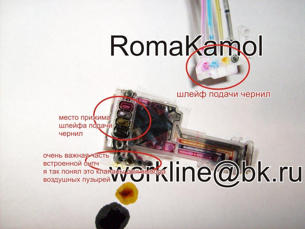

Я вот на своем мфу DCP-6690CW подсоединил к картриджам емкости с чернилами, сделав так сказать из оригинальных картриджей СНПЧ.

| Сообщение #2 Отправлено 02 июня 2010 - 20:21
всё отлично описано, но зачем такие огромные надписи на фото, все и так увидели, что RomaKamol фотографировал, надеюсь тебе хватило знаний не разбирать ПГ!
| Сообщение #3 Отправлено 02 июня 2010 - 20:42

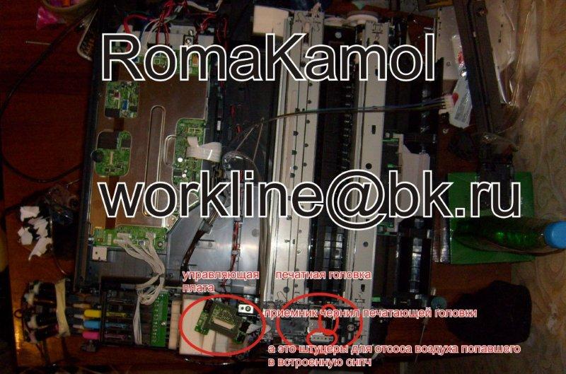

Если честно я давно хотел фото выложить, на скорую руку все накидал, а надписи накинул, дабы фотки не растирожировали.
Печатную головку я не доставал, не зачем было, но читал твою историю про оторванный шлейф от печатной головки
Вообще инфа по Brother в интернете очень скудная.
Я вот кучу времени потратил, дабы найти как сделать вывод отработанных чернил наружу, но не нашел.
Сделал все сам.
Искал как снпч сделать самому, тоже нет, сделал сам.
Оказалось все банально и просто.
Что снпч своими руками на brother , что вывод отработанных чернил brother
Это я все написал для тех кто вдруг решиться купить brother и не найдет нужной информации.

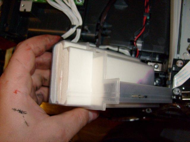

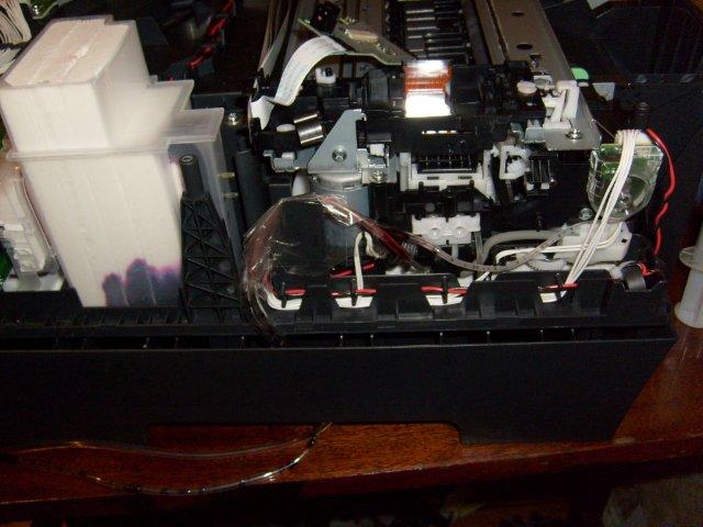

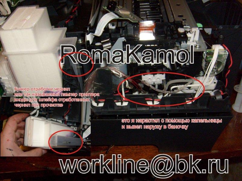

| Сообщение #6 Отправлено 21 августа 2010 - 19:41
Для вывода чернил в BROTHER DCP-6690CW необходимо
1) снять блок сканера
2) крышку
3) если смотреть спереди на мфу то блок сборщика отработанных чернил находиться справа
в него идут две трубки одна для чернил вторая для отвода как я понял воздуха и капель чернил при прокачке.
4) затем я сделал прямо в корпусе снизу отверстия, нарастил трубки с помощью капельницы и вывел наружу
5)заодно и произвел смазку движения головки, а заодно и смазал снпч в местах трения силиконовой смазкой СИЛИКОТ.
6) ГДЕ ДОТЯНУЛСЯ ТАМ И СМАЗАЛ

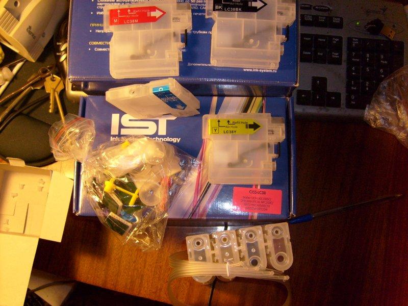

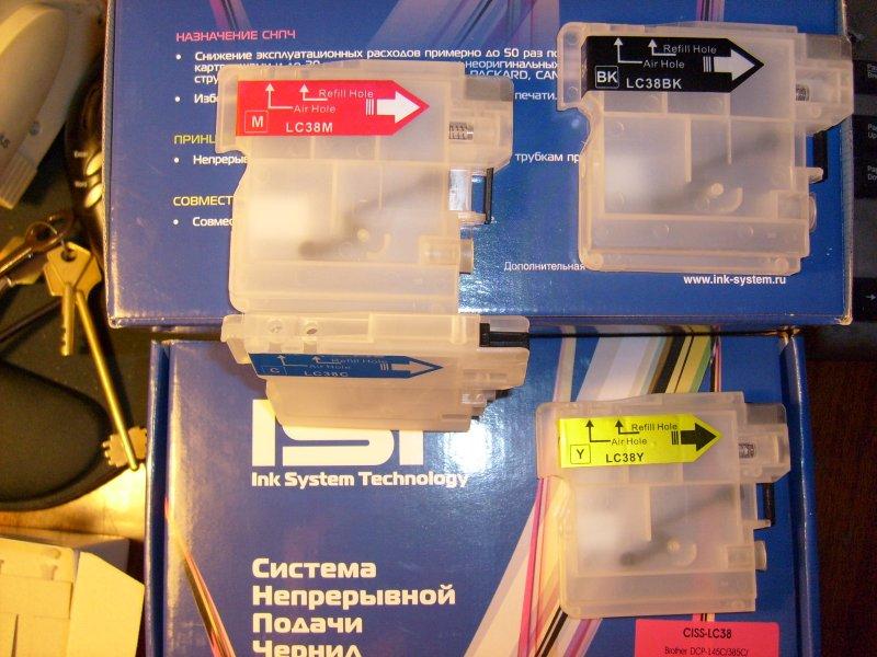

| Сообщение #7 Отправлено 06 октября 2010 - 19:22
Купил себе СНПЧ для Brother 6690CW и чернила специально под него.
Выкладываю фотки, можно использовать картриджи как пер заправляемые картриджи, просто отключив шлейф и установив заглушку из силикона, все вкомплекте есть и видно на фотках.
Я доволен!!!
еще фото
Сдругого ракурса
Я доволен!!!
еще фото
Сдругого ракурса
| Сообщение #8 Отправлено 06 октября 2010 - 19:33
И опять китайские пружинки :( , последние два фото, где картриджи.
