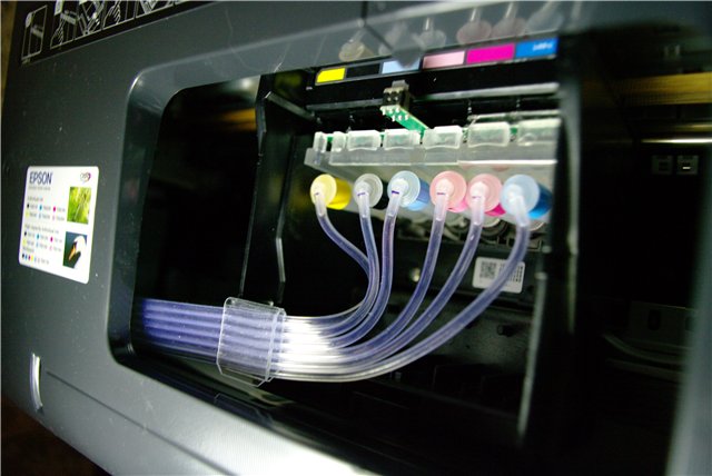

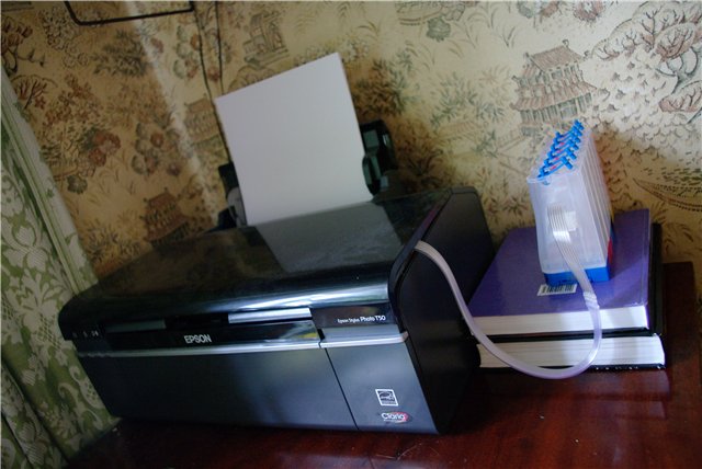

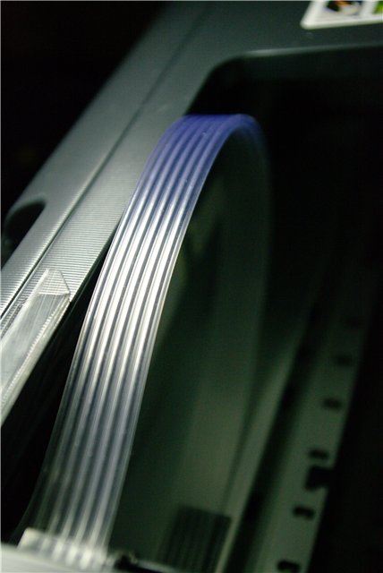

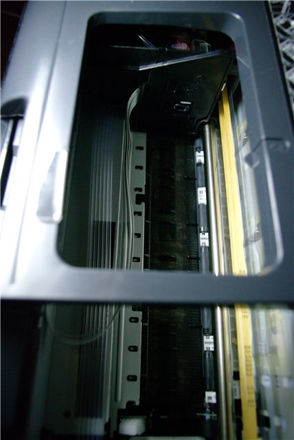

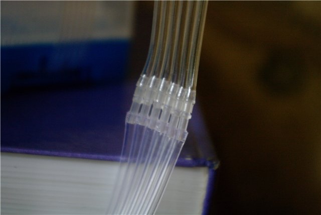

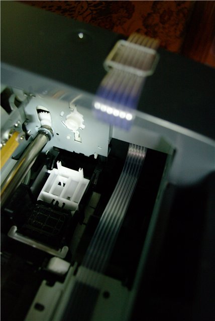

Вообщем пришло время устанавливать СНПЧ (закончились 2 комплекта родных картриджей).
Проложил шлейф, установил чипы и теперь прошу форумчан проверить правильность прокладки шлейфа мною, по фотографиям, и соединения шлефа с емкостями (а также их расположение относительно принтера).
И еще вопрос - ПГ промывать не нужно после оригинальных картриджей?

|    Сообщение #28 Отправлено 02 ноября 2010 - 18:44   Slash1609
Про полоску жесткости не забудьте, иначе шлейф через некоторое время начнёт провисать и будет попадать под головку

|    Сообщение #30 Отправлено 02 ноября 2010 - 20:31   ghost0961
Без специальных на то показаний не следует так высоко задирать доноры; Полоска от пластиковой бутылки крепиться к шлейфу в районе петли от каретки, можно также скотч приляпать; Так как весь верх принтеров этого ряда снимается без особых заморочек, то шлейф вместе со сливом можно вывести через задний лючёк, и, при должной маскировке доноров, ни одна сволочь не догадается что у Вас СНПЧ.

ghost0961, спасибо, емкости поставлю просто на стол. Над прокладкой через лючок подумаю, но особой цели в подобной аккуратности на данный момент нет - лишь бы работало :)
А вот про полоску от бутылки, а точнее ее расположение не совсем понял - можно фото для примера?
