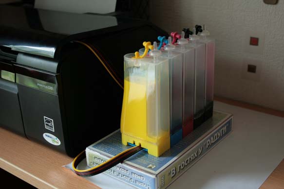

Проблема с данным устройством.
Принтеру - 3 месяца. До сегодняшнего дня печатал замечательно.
печатал не много, но почти каждый день.
Проблемы начались резко.
СНПЧ - Супер принт, капсульная, чернила ИнкТек, серия 0007.
Ниже фото установки СНПЧ и тест дюз.

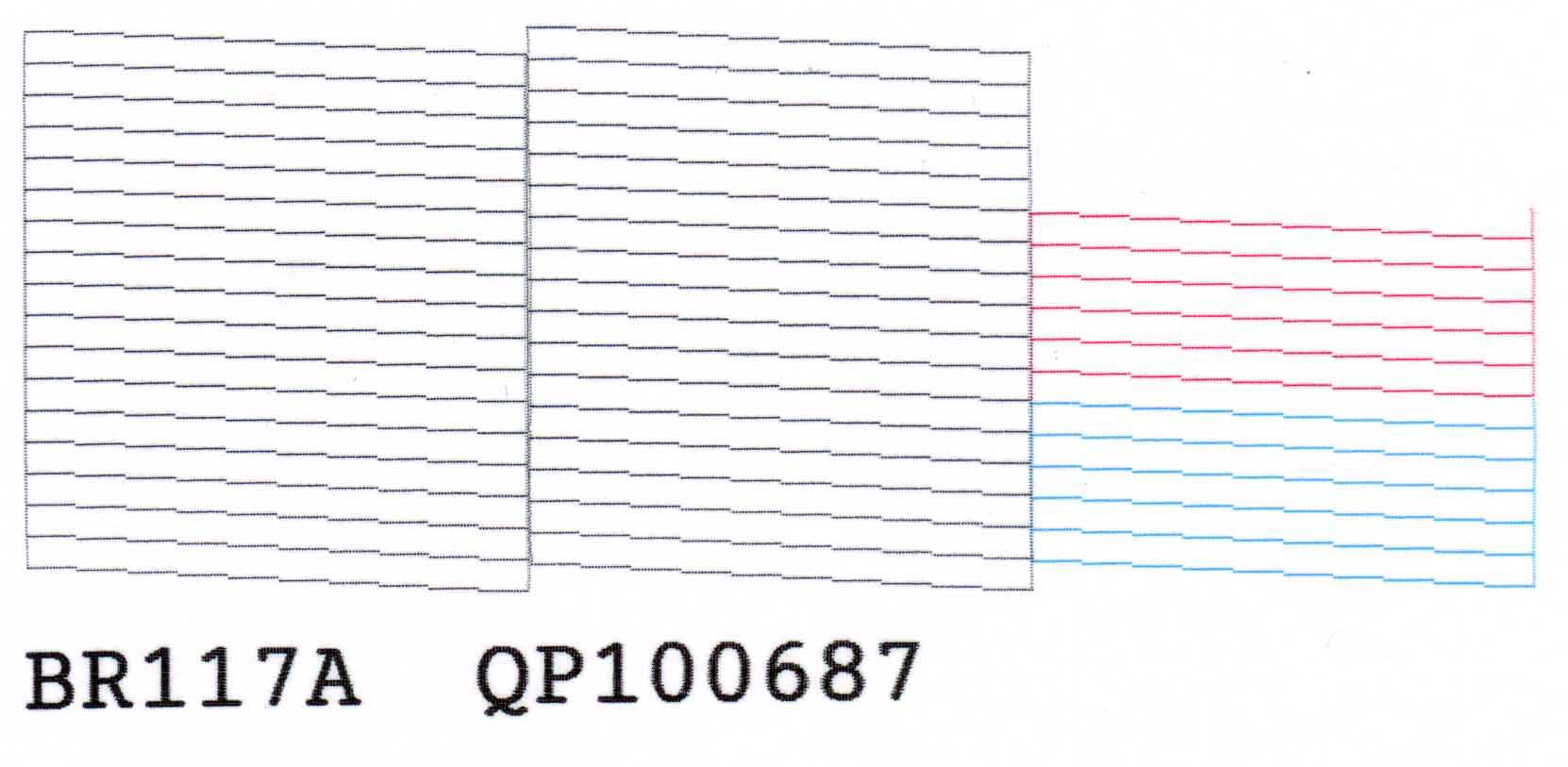

После прочистки на тесте все дюзы есть, но стоит напечатать лист из трех цветных полос на формате А4, и тест становится как на вложении. При чем, при печати практически сразу пропадает желтый, затем красный.
С чего начать? Принтер не переносился, стоит на одном месте уже 3 месяца, высота установки доноров была подобрана экспериментально.

Что можно сказать по тесту?

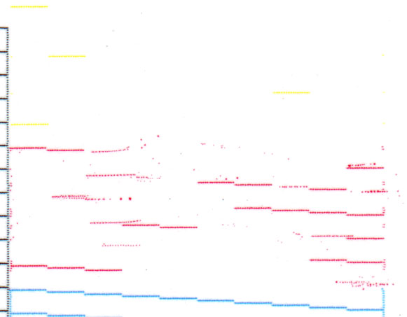

Прошло 1,5 месяца, как промыл головку своего принтера, прислушавшись к рекомендациям, описанным выше. Но, снова возникла ситуация, когда при печати отсутствует один цвет. Чернила периодически взбалтываю. Ниже скан дюз. Желтого нет вообще, штатная прочистка драйвером не помогает. Что предложите на этот раз? Опять повторять операцию по прочистке головке? Но ведь так не должно быть, что бы каждый месяц головка засорялась при соблюдении всех рекомендаций.

А воздушные фильтры не засорились? Продуваются легко?

Ниже скан дюз.
Нет ниже никакого скана дюз.
