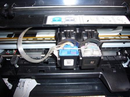

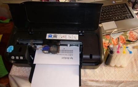

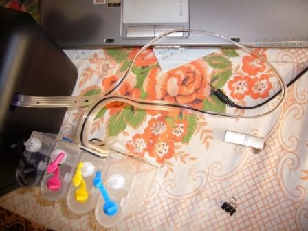

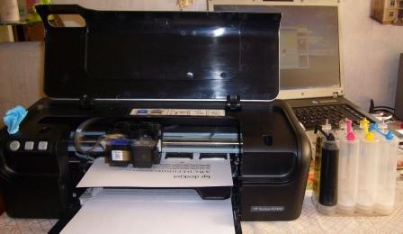

Собрал СНПЧ для принтера HP D2460. Пока что решил поэкспериментировать на черном цвете. Сталкнулся с проблемой: краска уходит по капилляру от картриджа. Картридж проклеил по периметру, место ввода капилляра тоже кроплено.
Фотографии прилагаются.
еще фото ...
D2460 Уходит краска по капиллярам

А емкости (доноры) пустые?
| Сообщение #3 Отправлено 30 мая 2010 - 17:02
aaaa, написали же что пробовали только черный... и он уходит, значит негерметично
| Сообщение #4 Отправлено 30 мая 2010 - 17:10
Емкость черная заполнена. Краска стоит примерно посередине шлейфа. Картридж №21 - черного цвета. На дне гидродонора есть чуток краски.
А что может быть не герметично? проклеивал нескольок раз.
Длина капилярного шлейфа имеет значение? Я его не обрезал ...ка был куплен такой и стоит - длина метр.
| Сообщение #5 Отправлено 30 мая 2010 - 17:37
Только теперь увидел в фотке, что черный заполнен.
Имеет значение только высота нижнего среза воздуховода относительно сопел головки, (если сосуд Мариотта заполнен правильно и герметичность 100%). Или по другому - балансировка системы.
