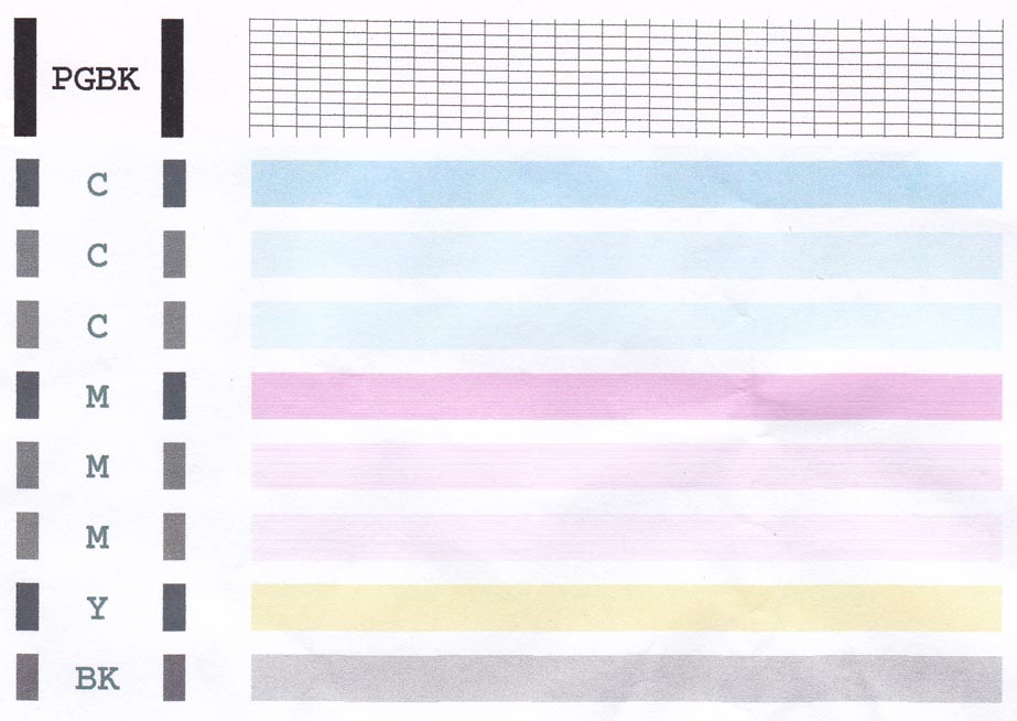

Здравствуйте.
Принтер canon MP 540, в использовании уже год, стоят оригинальные картриджи которые сам и перезаправляю, чернила ОСР.
Начал полосить, тест дюз показал что полосит малиновый, остальные нормально. (лист немного мятый)
Прикрепленное изображение: bad.jpg
Прокапал печатающую головку зеленым ММ как написано в ФАКе, после всего этого тест дюз показал что все в норме
Начал печатать, первые пару листов все было в порядке, потом опять начал полосить, с каждым листом все больше. Потом решил повторить промывку ПГ, все пошло точно также как и в первый раз, сначала все хорошо потом все хуже и хуже.
Чернила использую одни и те же, конкретно с малиновыми - было израсходовано уже пол бутылки, прежде чем все это началось.
Может ли это быть ПГ если после промывки она печатает хорошо или это что-то с картриджем? В общем буду рад советам и напутствиям. Спасибо
|    Сообщение #2 Отправлено 29 мая 2010 - 17:13   koka
Склоняюсь к картриджу.
|    Сообщение #3 Отправлено 30 мая 2010 - 06:41   kassi
А если это картридж, можно ли как-то его проверить или исправить?

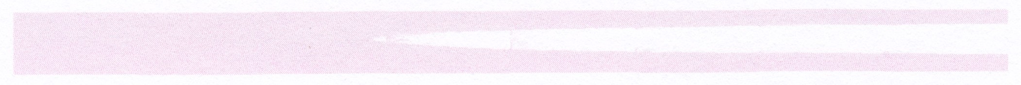

Попробовал я что-то сделать с катриджем, ничего радикального, перезаправил, перезаклеил отверстие для иглы.и на тестах дюз красный пропал совсем. Купил новый картридж, промыл ПГ, все установил, очистку в опциях принтера - на тесте нет красного. Прогонял через несколько очисток, и обычных и глубоких, иногда тест выдает что-нибудь вроде такого
Прикрепленное изображение: IMG_0001.jpg
чаще всего полное отсутствие красного. Уже и незнаю что думать, может что-то с контактами или со шлейфом?
P.S. Незнаю важно или нет, но когда вытаскиваешь и вставляешь старый картридж, он мигает в каретке, новый просто горит красным.
|    Сообщение #6 Отправлено 31 мая 2010 - 17:17   barabasovich
Так и должно быть, когда кончиться новый тоже мигать начнёт.
|    Сообщение #7 Отправлено 31 мая 2010 - 17:17   koka
Голодает ПГ...мыть и её...
