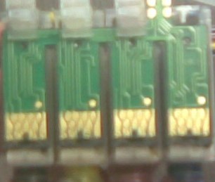

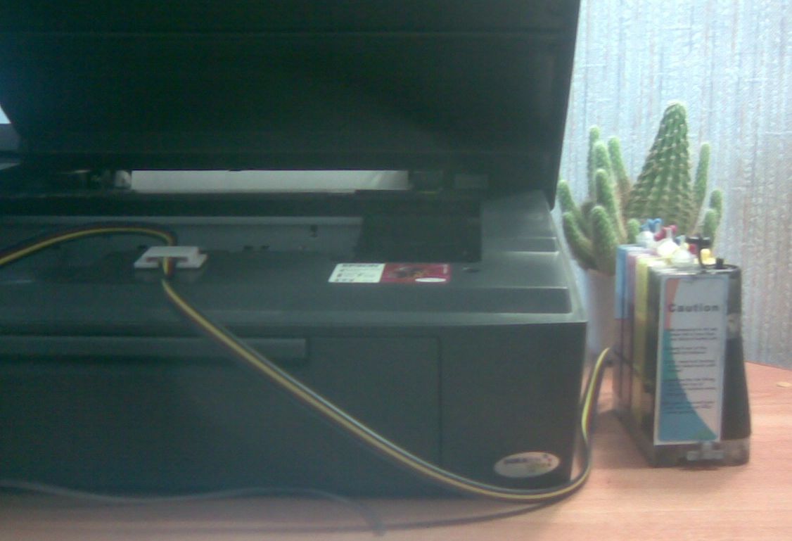

Здравствуйте!
Сначала у меня стояли оригинальные картриджи, затем неоригинальные. Потом я купил СНПЧ, не смог установить её и опустились руки, забыл про это на приличное время. Позже я вновь решил заняться установкой СНПЧ, на этот раз я его установил, принтер его увидел, но краска в шлейфах, увы, засохла. Купил новый шлейф, новую краску. Промыл доноры, промыл краскозаборники - были засохшими, очень. Установил СНПЧ, принтер принял её. Начал чистить дюзы, со временем печать становилась лучше, но на 8-9 прочистке принтер перестал видеть два цвета - жёлтый и синий.
Я его и включал и выключал, вытаскивал и ставил на место картриджи, и сутки не трогал - воз и ныне там.
Прикрепленное изображение: ____008.jpgПрикрепленное изображение: ____017.jpg чипы - v5.1
Пожалуйста, помогите решить проблему.

|    Сообщение #7 Отправлено 28 мая 2010 - 11:21   merkys
Принтер CX8300;
Картриджная СНПЧ(InkJet cartridge), в каретке установлены картриджи, в качестве доноров используются ёмкости объёмом ~90 мл., установлены рядом с принтером на поверхности одной высоты;
Чернила InkTec E0007, 4х100мл., пигментные, B/C/M/Y;
Печать производилась на бумаге "Снегурочка" А4, 80г/мІ, 146% CIE;
Во время прочистки дюз принтер перестал видеть два цвета - синий и жёлтый;
Сообщение СМ: Замените чернильные картриджи. [C][Y];
Скан теста дюз отсутствует.
|    Сообщение #8 Отправлено 28 мая 2010 - 13:14   Nikolai67
В каретке на чипах есть кнопка сброса, нажимал?
|    Сообщение #9 Отправлено 28 мая 2010 - 13:42   merkys
Да, нажимал. Эта кнопка не имеет состояний "нажата/отжата", просто, как кнопка на пульте от телевизора. На принтере нажимал замену картриджа, нажимал кнопку сброса и вытаскивая и не вытаскивая картриджи.
Запрещено полное цитирование предыдущего сообщения! Читайте правила!
|    Сообщение #10 Отправлено 28 мая 2010 - 13:48   таваспар
Нужно вывести каретку на позицию замены и только потом нажать на эту кнопку для сброса и пару секунд придержать в нажатом состоянии. и завершить процедуру замены картриджей.
|    Сообщение #11 Отправлено 28 мая 2010 - 14:56   merkys
Да, в таком порядке всё делал, увы, результат отрицательный.
|    Сообщение #12 Отправлено 28 мая 2010 - 15:56   Nikolai67
Для поверки чипов: если остались оригиналы - поставь их, или другую планку с чипами поставь.
|    Сообщение #13 Отправлено 28 мая 2010 - 16:04   merkys
У меня остались 3 оригинальных картриджа, чёрный я по ошибке выкинул. Когда ставлю неоригинальный чёрный картридж и три оригинальных - принтер чёрный признаёт, про остальные говорит: "Замените чернильные картриджи.".
