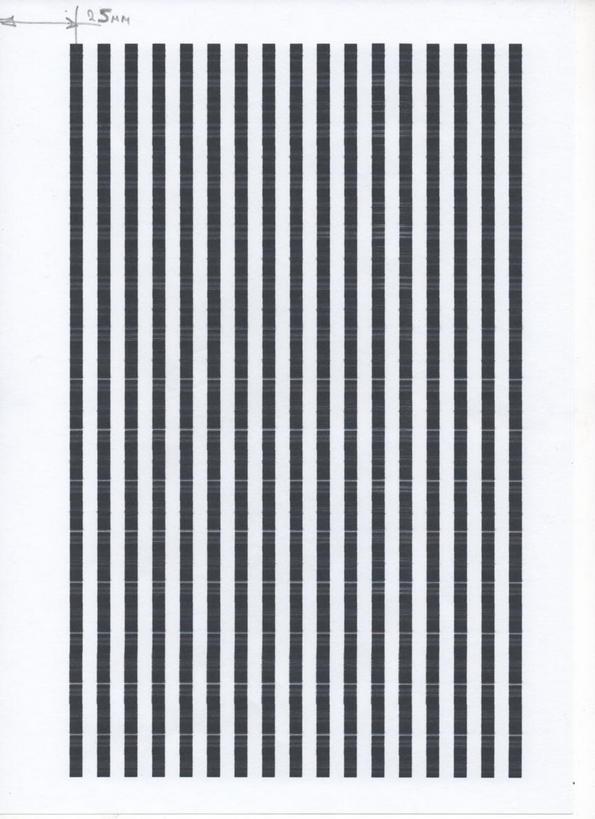

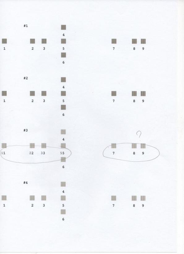

Возникла проблема. При печати текста на принтере возникает размытость или двоякость. Энкодер не загрязнен, датчик энкодера тоже, на всякий случай я его почистил. Стандартной программой для калибровки не подходит, тоже поэкспериментировал. Этот принтер приобрел недавно. он б.у. Год он стоял без дела. Ни разу не включали. Прилагаю дополнительно сканы листов
На данном рисунке я распечатал черные полосы вертикально. Когда от границы до полос 5 мм или меньше то - начинает размазывать, давая 2ную полосу. А когда больше 2 см. то более менее нормально печатает.

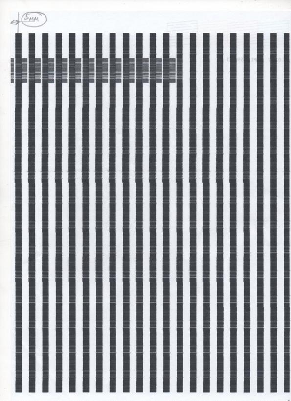

И вот еще что. Эти размытия не присутствуют полностью по всей ширине рисунка. А только доходя чуть чуть. На всякий пожарный я там отметил карандашем те места где возникают вопросы и проблемы... Спасибо заранее. Жду ваших советов.

Усе!!!! Нашел проблему. После долгих попыток и экспериментов понял что проблема была в энкодере. Заменил энкодер с другого принтера и ура!!! он нормально начал печатать, только вот никак немогу разморозить пару дюз на черном цвете...
