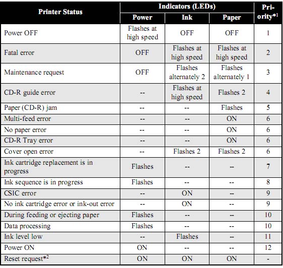

Так как ты объяснил мигание лампочек - может быть несколько ситуаций.
Может даже ты просто крышку верхнюю не закрыл.
Смотри таблицу индикации ошибок.
| Сообщение #20 Отправлено 29 ноября 2011 - 15:47
Так если крышка не закрыта, это критично при печати. А оно мигает сразу после включения. Более того, думаю дело серьёзней, чем просто крышка - система вообще не видит принтера. И звуковых сигналов никаких нет и мой принтер уже не отключается (хотя я никаких радикальных шагов по ремонту не предпринимал0. В общем, думаю, принтеру крышка, бум выкидывать на свалку, а что ж ещё делать...
