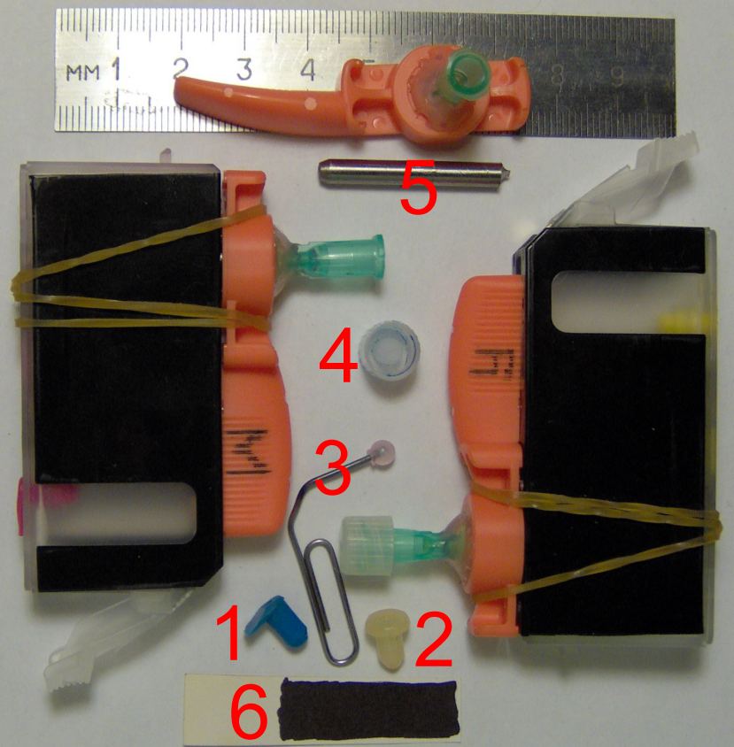

..Есть принт(МФУ) Кэнон МП550. Есть будущий работник(она же владелица точки), детали тута( http://www.reseters.ru/index.php?showtopi...st&p=165231 ).
СНПЧ отпадает сразу, по определению. Почухал дыню. Сварганил решение. Без деталей привожу общий смысл.
..Отдельно по чернилам. Слабая тиражеустойчивость Кэнона после моделей 4200-5200 подвигла мена к поиску чернил для машинки(голова=QY6-0073)
Выбрал OCP Safe Set(aka "Проверено Робиком"), ( http://shop.chernil..../goodsinfo.html ). Кто в теме, тот знает,
сколько стоит голова на Кэнон.
..На первой картинке: 1-2 пробки от любого ДЗК. 3- шарик из карт-жа вынимал горячей скрепкой, 5-шарик внутрь карт-жа не проталкиваеся, буртик
нужно рассверливать(хвостовик от сверла 4,0 мм.)(Способ описан Gran-ом). 6- Покрашенная перманентфломастером бумажка(120г\м2)- заклеить возможную ошибку

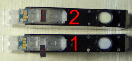

..На второй картинке: на цифре 1 заклейка на призменный датчик еще не приклеена, цифра 2- уже приклеена.
Проще заклеить оптопару.
"рассверливаю 3 мм до 3.8, и туда вставляю пробку от инсулинового шприца"(romanM), а я не рассверливаю, первый раз затыкаю при помощи часовой отвёртки, дня через два резинка усаживается и вставляется достаточно легко.

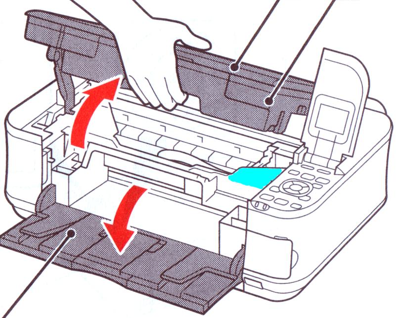

..Вынужденное дополнение-изменение по процессу дозаправки: Было так-
"Заправлять планирую не снимая карт-жа, на штатном месте выезда каретки для замены, но из розетки после выезда буду выключать"
.Но вчерась моя Блондинка первый раз попробовала дозаправить на штатном месте, ну и, ясный перец, закапала весь поролон под головой.
Пришлось промокать салфетками и протирать эту часть бумажного тракта. Заблаговременно взял с собой ювелирные ножницы по металлу
и вырезал кусок пластика на внутренней детали корпуса. чтобы открыть доступ к четырем из пяти картриджей на месте парковки.
На рисунке это место закрашено цианом, резал медленно и аккуратно, по частям. Под самОй вырезаемой частью ничего функционального нет.
Теперь процесс дозаправки будет таким-
Крайний справа картридж(циан) будет заправлятся на штатном месте выезда каретки для замены, но из розетки после выезда не выключать.
Потом закрыть крышку- каретка уедет на парковочное место и после некоторого шуршания угомонится. Потом выключить МФУ кнопкой.
После положенного шуршания и потухания экрана- отключить от розетки, открыть крышку и имея доступ к 4-м картриджам дозаправить их.
На парковочном месте возможные капли стекут в капы(их две) и вреда не нанесут. Заодно промакнуть возможную каплю от циана. Все.
Закрыть крышку. Включить розетку. Включить принтер. Запустить штатную прочистку, чтоб избежать возможного перетекания цветов.
