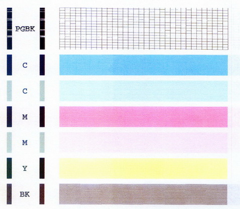

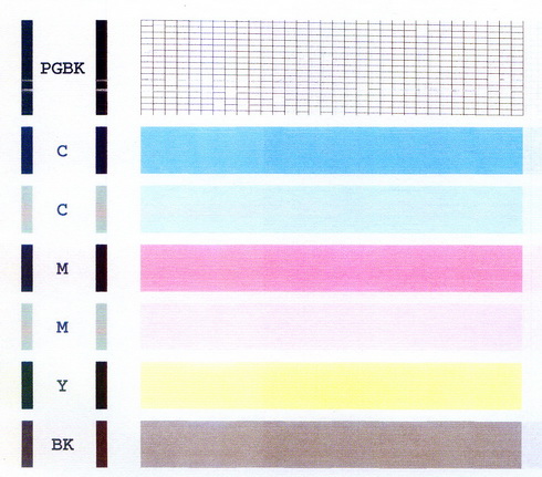

Люди добрые, помогите пожалуйста! Полосатит черный цвет. Принтер Canon Pixma iP5200. Пользуюсь все время перезаправляемыми картриджами. Чернила только InkTec.
Прочитал все, попробовал тоже вроде все, промывал три дня (как написано) кроме разборки головки. Прилагаю изображения. Это тест после очередной промывки ПГ.
Тесты все время меняются. К сожалению не могу выложить все тесты в одном сообщении, чтобы сравнить.
Прикрепленное изображение: 2010_05_22_22_57_08_0004.jpg
Подскажите, что делать? Промывать дальше или в морг?

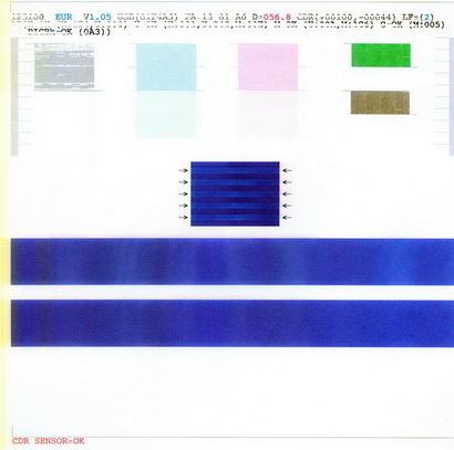

Вот еще скан после промывки
Прикрепленное изображение: 2010_05_22_22_58_48_0005.jpg
Уже научился выкладывать. А это скан сервисного режима
  • Прикрепленное изображение: 2010_05_23_00_40_57_0007__________________________.jpg

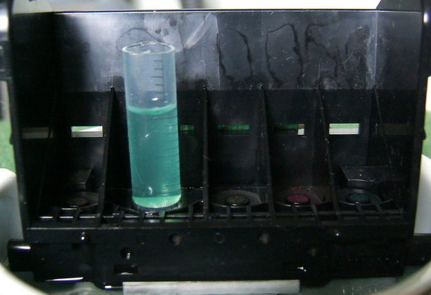

Да, пока ничем. Попробовал, поставил, отпечатал тест. Первый был приличный, с небольшими пропусками. Потом сделал глубокую очистку и после нее вообще все пропало. (От расстройства разорвал листы, не могу показать скан) Поставил снова на промывку. Заполняю до верха, потом жидкость очень медленно уходит до середины и вот так стоит уже больше суток. Не знаю, что делать дальше.
Прикрепленное изображение: DSCF8467.jpg

...а то делать, что в ФАКе, в статье про промывку, сказано. Если просто налить промывку в трубку и ждать, когда же благодать снизойдёт - так этой благодати можно месяцами ждать...
Если не будете производить никаких действий, то результата никакого и не будет - налили, пол часа - час постояло, протянули жидкость раз пять-шесть, аккуратно ( без излишнего усердия ) прокачали - не идёт - ещё пол часа - час отмочки, пол часа протяжки и попытка качнуть - не идёт - ещё раз, и т.д. При прокачке жидкость потихоньку пошла от сеток через дюзы - нагрейте жидкость и потяните ещё, чтобы тёплую жидкость через дюзы затянуть в чернильные каналы головки, и время на отмачивание - поменьше - не пол часа - час, а минут 15, затем опять протяжка и прокачка, и т.д, пока не добьётесь приемлемого душа ( когда прокачка пойдёт практически без усилий и если просто головку поставить на влажную салфетку, то капля промывочной жидкости, нанесённая на сетку пигмента, уйдёт примерно за секунду-полторы, раньше душ пробовать не стоит...)...

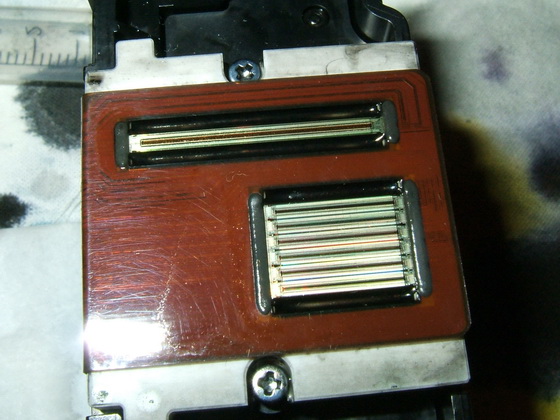

КАТ В Вашей практике были случаи, подобно моему. Я все-таки решил добить ПГ до конца, т.к. понял, что терять мне нечего просто из спортивного интереса. Разобрал головку, как написано (все очень аккуратно), затем проверил, как работают дюзы, для этого в канал из шприца залил жидкость. Она прошла мгновенно. Проделал эту процедуру два-три раза. Сделал вывод, что сопла работают. Но вот другая часть головки меня озадачила. Там жидкость проходит только под давлением шприца, самотеком не хочет ни в какую. Вывод - значит неисправность в этой части головы. Из неисправностей - либо это какой-то убийственный засор (хотя на первых тестах этого не замечалось) либо какое-то механическое повреждение. В связи с этим вопрос может ли быть какое-то механическое повреждение (ну, например, после "душа") из-за чего жидкость самотеком не идет. В чем причина этого явления? Буду очень благодарен за ответ.
