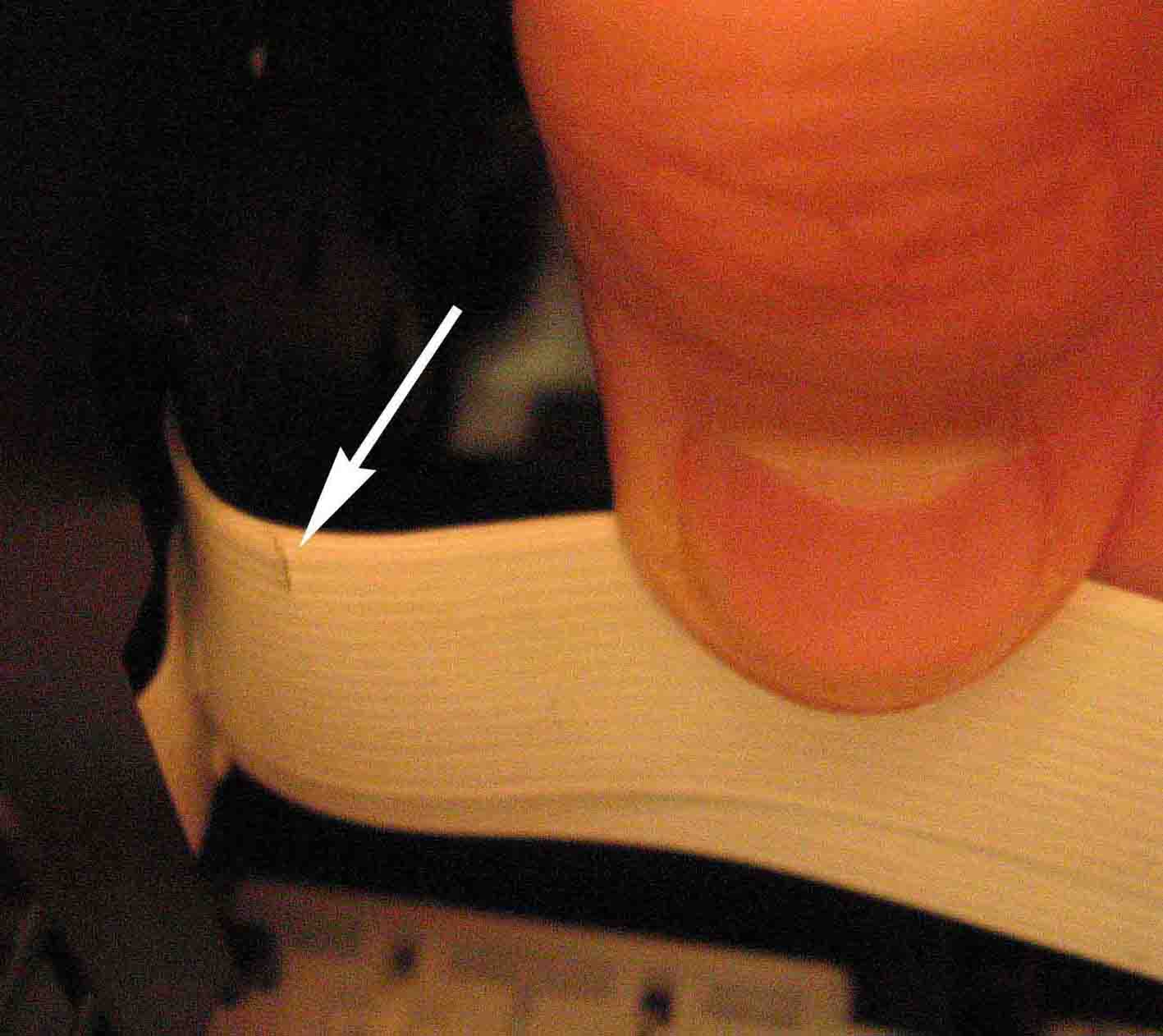

Мой принтер после установки СНПЧ начал глючить (скан додаю).
Вначале думал засохла головка но вчера обнаружил что шлейф каретки частично перебит (фото додаю).
Такой дефект шлейфа может влиять на глюки печати?
С чего начать ремонт?
Спасибо!
  • Прикрепленное изображение: IMG_0125___________.jpg
  • Прикрепленное изображение: img052.jpg

Просмотр сообщенияSlava2010 (22nd May 2010 - 04:11 PM) писал:
Такой дефект шлейфа...
Какой дефект? Тот что на вложенной картинке? А может грязь это?
Реально определить дефект шлейфа можно измеряя сопротивление между одноимёнными шинами при изгибании первого! Если шлейф действительно перебит, то его лучше заменить. Ну, или заняться рукоблудием.
Успехов!
|    Сообщение #3 Отправлено 22 мая 2010 - 16:13   Slava2010
Шлейф частично перерезан (увидел после ремонта СНПЧ на фирме!).
Может это быть причиной синих полос и отсутствия синего цвета при проверке сопел?
|    Сообщение #4 Отправлено 22 мая 2010 - 16:17   koka
Может.
|    Сообщение #5 Отправлено 22 мая 2010 - 17:30   Серёга Донецкий
Скорее всего шлейф
|    Сообщение #6 Отправлено 22 мая 2010 - 22:53   Slava2010
Его можно спаять?
|    Сообщение #7 Отправлено 23 мая 2010 - 07:07   TIPUGANISHE
Его можно обрезать и зачистить, но у Вас врядли получиться, слишком далего от разъема - длинны не хватит. Найдите другой шлейф, таких аппаратов с убитой ПГ валом.
