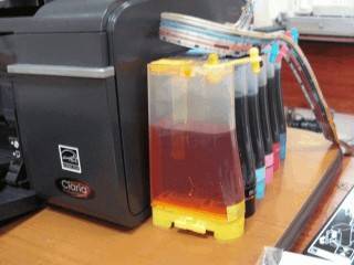

Принтер Epson T50, СНПЧ Profilite офисная, чернила Print Jet водянка.
Прикрепленное изображение: EPS_T50.JPG
Проблема в следующем. Через некоторое время после начала эксплуатации стала падать насыщенность цветов во время печати. Следуя советам по балансировке СНПЧ приподняли доноры где-то на 1.5 см. Через какое-то время утром обнаруживаем под принтером (дренажная трубка вместо памперса выведена наружу и на нее одет шприц) лужу черных чернил. Соответственно черный донор почти пустой. Побочный эффект - в желтый цвет попадет черная краска
Прикрепленное изображение: test.jpg
Через несколько прогонов желтый вычищается. Интересует почему так некрасиво может вести себя черный донор, почему только с него льются чернила в памперс.

Те емкости, которые, обычно, называются "донорами" на основе сосуда Мариотта, не имеют никакого отношения к великому полету грандиозной кЫтайской энжынирной мысли, что изображена на первой фотографии. Ото чудо нужно не подымать, а снять, закрыть глаза и со всей дури швырнуть подальше.
Оно никогда ни у кого не работало и работать не может в принципе. кЫтайцы сделали все, чтобы оно не работало.
Второй вариант - переделать под "банка звычайна", но я бы не стал морочиться с долбаными клапанами.
Не могу понять, что же заставляет людей всем этим пользоваться, иметь сотни проблем, тратить время, нервы и расходку, если можно просто печатать?

А чё эта? Вроде офисы только перегородка не до дна? Ну и да хрен бы с ней. В про и других воздушная трубка тоже не до дна, но печатает нормально (по крайней мере на картриджных), только вот нахрена чернила в воздушных отсеках? И фильтр где?
Чернил в воздушном отсеке (который меньше) быть не должно!!! Доноры должны стоять на одном уровне с принтером!!! Шлейф должен быть заполнен чернилами!!! В картриджах практически не должно быть воздуха!!!
Сфоткайте всё сверху. Хоть позырю поближе.

ghost0961, это СУПЕР офис, они с трубкой а не перегородкой. На форуме еще были фотки и более подробно можно оценить конструкцию, и ее недостатки. Вся беда что эти вроде с клапанами, которые на работают...

Вы заметили уровень этого почти пустого донора? Так мне думается, что это почти тот уровень, который должен быть по факту. Учитывая пост №3 и полное описание сути Вашей проблемы в этом посте, Вам остаётся только поменять доноры на нормальные офисы. (Клапан не держит, вот статическим напором и выдавило чернилки)

Пофигу чё там перегородка или трубка - физика процесса одна и та же главное чтоб уровень чернил был у конца перегородки (трубки) плюс минус чуть-чуть (скачки давления, температуры) доступ воздуха в воздушный отсек д.б. без препятсвий (сухой фильтр не считается). То что у Вас - оно с клапанами и как пишут тут они криво работают и из-за этого нет "постоянного" уровня ченил, то есть в каком то доноре уровень и соответвенно давление выше, в другом ниже вот и перетекает одно в другое. Поменяйте доноры, либо искуственно потдерживайте уровень на уровне низа трубки, выкинув навиг клапана.

ghost0961 все верно описал, проблема не столько в трубке, сколько в неработающих клапанах.
Вариантов два:
1. Заменить на нормальные, с перегородкой (они без клапанов)
2. Использовать имеющиеся, но как обычные банки, т.е. отключить сосуд Мариотта, опустить их и постоянно следить за уровнем чернил.
Я предпочел бы первый вариант.
