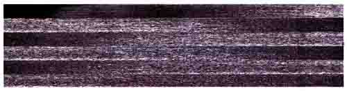

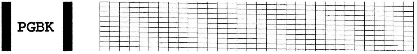

У меня примерно такая же проблема - на CANON МР520 угасает черный цвет. После 2-3 кратной прочистки видно что все дюзы чистые, но стоит напечатать что-нибудь черным и получается такая картинка...
Чернила - С40/ВР WWM куплены в 200 мл пластиковой бутылке на радиорынке в Киеве.
Чернильницу ставил новую заводскую - ничего не изменилось. Неужели износ дюз головки?

| Сообщение #31 Отправлено 02 июня 2010 - 22:11
В ФАКе в разделе "Неисправности печатающих головок струйных принтеров Canon".
Дело в том что при тщательном рассмотрении картинка размыта (это сразу после прочистки), нет четкости линий. А сетку я промыл еще до замены чернильницы... разве что недостаточно...
