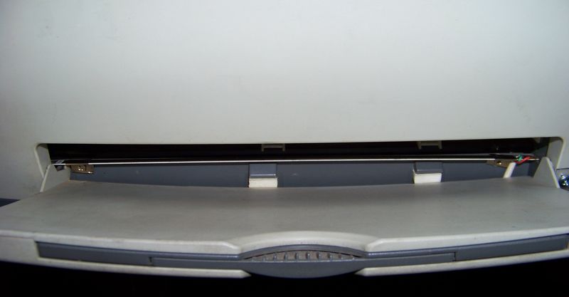

как говорится...делать было нечего...полез по "сусекам" поскрести...хлам перебрать...
нашёл керамический термоэлемент от лазерника НР 1100...и вспомнил, куда я его хотел "приколхозить"...
взял блок питания на 12 вольт и подал на термоэлемент-нагрев на поверхности при 12в.-80 градусов, при подаче 24в.-нагрев 180-190...оставил 12.
вообщем бумага пока печатается, тут же и сушится при выходе.
| Сообщение #11 Отправлено 06 февраля 2013 - 09:57
Реально сушит? Если такой поставить для сублимационных чернил до протяжных звёздочек высушить успеет?
| Сообщение #12 Отправлено 06 февраля 2013 - 10:12
ну как сушит,подсушивает так сказать...а от "звёздочек" не избавит...термоэлемент стоИт ПОСЛЕ них...как раз на этом принтере сублимационные чернила и используются.
