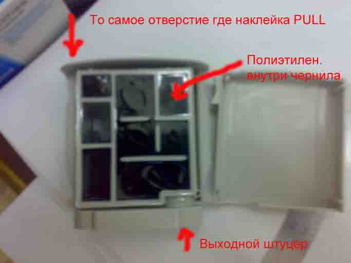

Купил картридж HP№10 "HK-HT10HK" для плоттера HP DJ 500, за неимением оригиналов, а печатать надо
Сверху на картридже есть отверстие под желтой наклейкой на которой написано "PULL"
Из чего я сделал вывод что сам корпус картриджа и есть донор, т.е. там отсутствует мешочек для чернил, т.к. оторвав эту наклейку из отверстия текут чернила если перевернуть картридж.
Теперь самое интрестное, читал здесь про строение этого картриджа и мешочек в оригиналах нужен для того чтобы не допустить попадания воздуха в чернилозаборный шланг идущий к голове плоттера. Что не допустимо для нормальной работы плоттера. Но на свой страх, я всетаки установил его, хоть он и болтается.
Еще одна особенность, помпы, как на оригинале, как таковой отсутствует.Это видно из фотографий выложенных в приложенном архиве.
Будьте добры, кто сталкивался дайте дельный совет. Что сделать чтобы завоздушивания не произошло.
Картридж в данный момент установлен на плоттер, идет печать как с оригиналом. Нет проблем. Я чувствую грядет полная "Ж-ПА" если я вовремя не обращюсь за советом. Или мои сомнения напрасны?
Архив с фотографиями китайского картриджа
Китайский картридж Hp Dj 500 Купил картридж, появился вопрос.

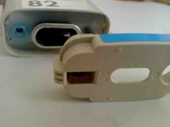

Сделал эксперимент. Закончился синий. Купил оригинал другой синий картридж.
Вот, имеем два картриджа: новый и пустой. Поменял нижние крышки между ними, там где чипы стоят.
Воткнул полный картридж со старым чипом. Плоттер всеравно показал замену этого картриджа. Хоть он и полный чернил. Отсюда вывод, надо както чип обнулить чтоли?

Да, еще разобрал китайский картридж. Думал что он не разборный, а на деле оказался вон каким монстром в лабиринте...

Беда.
Новый Синий картридж HP82 нистово-ничево перестал определяться, статус на мониторчике плоттера показывает крест. А старый отработанный картридж ставил показывает Восклицательный. Всего пятьдесят листов отпечатал...пятьдесят бачей выкинули.
Есть, работает синий HP82, поменял от старого крышку с чипом.Хоть статус и показывает "!" (восклицательный), но печатает.
