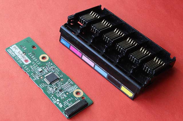

Не факт, что промывка попала только на планку с чипами. Вполне вероятно, что она попала и на плату контроллера. Нужно изъять из каретки узел с платой и пружинными контактами, промыть его и просушить.
Вот этот узел на примере R270. ПГ аналогична 1410. Не забудьте перед изъятием узла выдернуть из него шлейф.

Ну да, это я по незнанию планкой с чипами назвал планку контроллера. Я ее промыл тоже. Я же перемычку припаял. Эффект нулевой. Вот тут то я и растерялся.
| Сообщение #7 Отправлено 15 мая 2010 - 09:18
Получилось!
По крайней мере он прокачал СНПЧ и не возмутился. Итак, в результате усиленных поисков причины на плате контроллера были обнаружены два пятна краски на открытых таких площадках. При попытке их отмыть на всякий случай, оказалось, что одно то оказывается и не пятно совсем, а корродировавшая часть площадки. Запаял обрыв дорожки. Щас сниму перемычку с предохранителя. Не фиг.

Шлейф зачистить, плату определения картриджей поменять. Подходит от R270.
