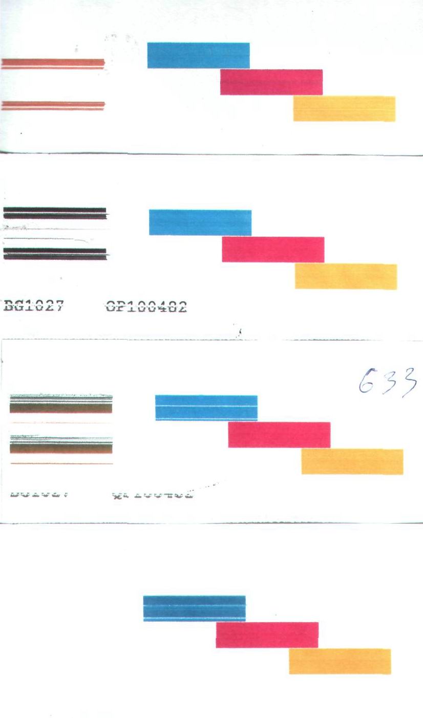

C43sx поставил картриджную СНПЧ ВВМ - исчез черный менять снпч или чернила?
|    Сообщение #1 Отправлено 13 мая 2010 - 22:16   werk666
Поставил СНЧП WWM, отработал неделю и исчез чёрный. Завоздушин нет, чёрный прокачивается без проблем, чистка ничего не дала. Пару раз при распечатки тест листа из некоторых дюз проскочил чёрный и на этом всё. А иногда там где должны быть чёрные тест полоски проскакивал красный/оранжевый/коричневый...

|    Сообщение #4 Отправлено 14 мая 2010 - 09:39   werk666
тест дюз
в основном все тесты как последний.
  • Прикрепленное изображение: _43.jpg

|    Сообщение #7 Отправлено 14 мая 2010 - 13:39   Серёга Донецкий
Да тут все цвета кривые. А с чёрным - мыть ПГ! Однозначно, на мой взгляд.
|    Сообщение #8 Отправлено 14 мая 2010 - 16:04   werk666
так вродь промыто, всё нормально вытекает или я чёт не понимаю?
|    Сообщение #9 Отправлено 14 мая 2010 - 17:59   Серёга Донецкий
