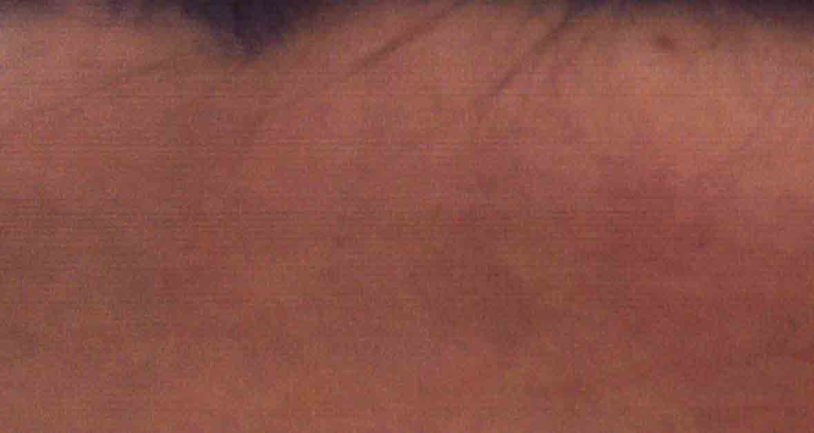

Картриджи оригинальные. Распечатав фотографии я обнаружил, что забиты несколько сопел, которые при штатной прочистке тут же без проблем ушли. Но остался один дефект: как-то странно печатает, может это и нормально и я сильно придираюсь к качеству печати, но если сильно присмотреться к фотографии, то видны ряды полос, которые периодически повторяются.
Прикрепленное изображение: _______.jpg
Это увеличенный скан фотографии.

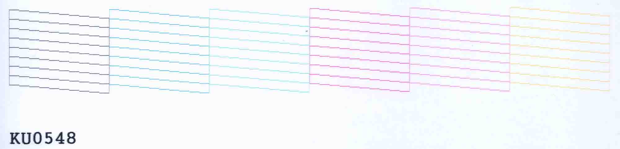

Так я и допечатал оригинальные картриджи в надежде, что как-то само пройдёт. Но, к сожалению, этот дефект остался. Было принято решение прочистить голову: сначала прочистил капу, затем снял картриджи и вместо их установил шприцы (без поршней) через переходник. Залив промывку (WWM CL08) в шприцы, вытягивал её шприцем через трубку слива чернил. Установил картриджную СНПЧ WWM (да, я в курсе про угрозу ржавых пружинок). При распечатке видно, что дефект к сожалению остался как и был. Тогда я прибегнул к помощи бутербродов, которые тоже ничего не изменили. Вот я и задумался, может так все принтеры печатают (R300)? И я хочу не возможного? К сожалению сравнить нет с кем :-( Подскажите пожалуйста, где я не допонимаю? И можно ли как-то улучшить качество печати? Печатаю в режиме "Наилучшее фото".
Прикрепленное изображение: _____.jpg
Тест дюз выполнен на фотобумаге. В оригинале выглядит гораздо красивее (слишком заметны последствия сжатия). Кстати бумагу использую Lomond Глянец. Пробовал на других бумагах - та же беда.

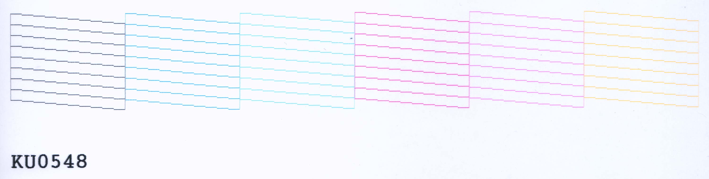

Т.е. если я Вас правильно понял, то это действительно дефект печати? Таких полос нормальный принтер не должен давать?
Вот тест дюз в более лучшем качестве:
  • Прикрепленное изображение: _______.jpg
|    Сообщение #7 Отправлено 13 мая 2010 - 11:00   PhantomW12
Нормальный тест. Попробуйте через АР откалибровать, тут на днях были подобные полосы на другом принтере и помогло
вот тема

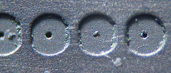

|    Сообщение #9 Отправлено 13 мая 2010 - 11:23   ЮХа
Полосы хаотичные. Ничем не калибруется. Грязь в дюзах.
Микроснимок дюз. Никакая калибровка не поможет. Даже щётка. Держится насмерть!
  • Прикрепленное изображение: duza.jpg
