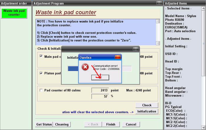

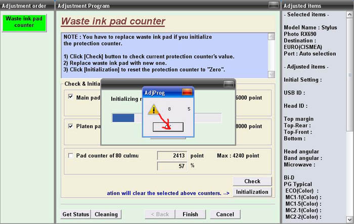

Скачал сервисную программу Adjustment program для rx690 с целью обнулить счетчик отработки(уже переполнен). при выполнении нужных манипуляций уже в самомконце (финальное окно) выводится непонятное сообщение об ошибке. в тексте ошибки всего две цифры примерно так: 8 5. далее идёт следующее окно ошибки более внятное, но не менее непонятное со следующим текстом:Communication error! Error code 21000066. соответственно счётчик памперса не обнулился. подскажите, что за проблема. может кто-то сталкивался и разрешил? скрины прилагаются

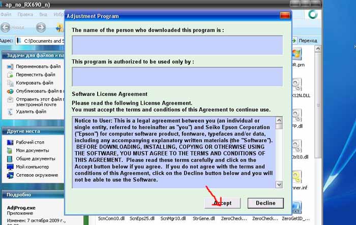

Ещё скриншоты
и ещё

Неправильная дата копмьютера.

Удалить папку С/Adjustment program, установить дату указанную в Readme и дальше по инструкции.
| Сообщение #5 Отправлено 14 мая 2010 - 03:09
Спасибо огромное!!!! всё получилось. памперс сброшен. было очнь важно запустить принтер до этих выходныхю ещё раз спасибо root & Merfees за советы
| Сообщение #6 Отправлено 25 октября 2015 - 03:59
Самое главное то и не написали? :) дата-то какая? оказывается 10 июля 2008 года :)
