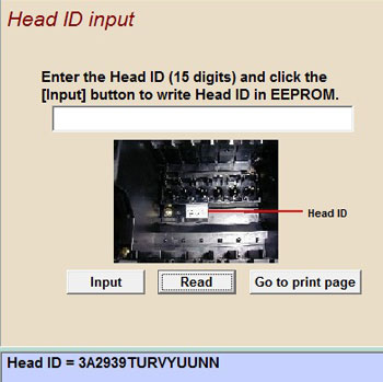

Номер на головке имеет вид:

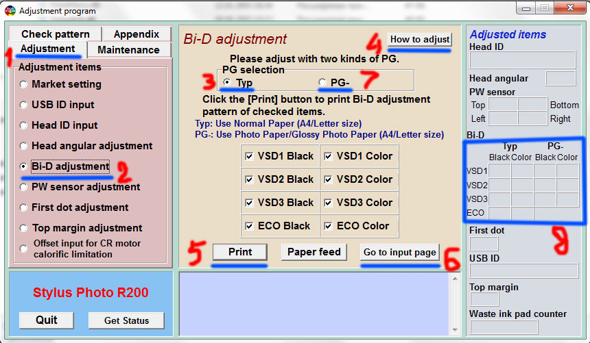

В AP Предлагается прописать 15 знаков. Прописал те, что обозначены на головке жирным шрифтом (исключил "M2")
Показания AP после прописи ID головки:

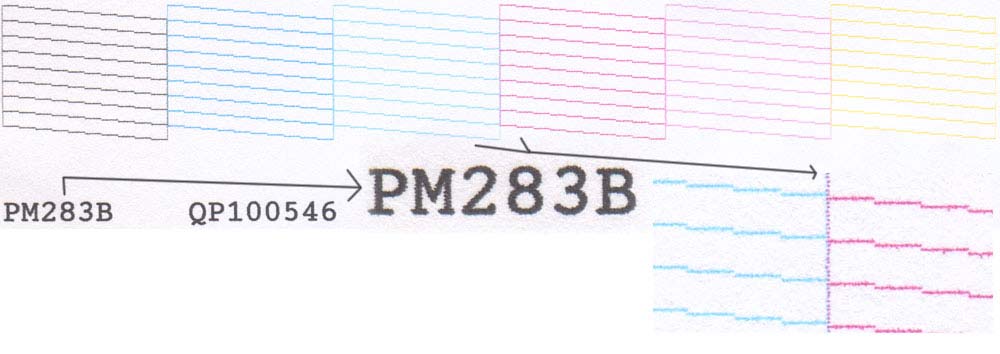

И вот, настало время самого важного - проверка печати. Для начала, тест дюз (обычная офисная бумага):

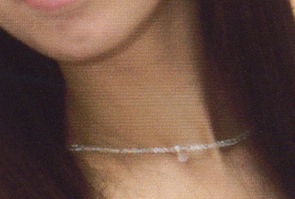

Обратил внимание на некоторую волнистость букв и расплывчатость дюз, грешил на бумагу. Далее, в ход пошел Lomond 10х15 суперглянец 230гр. с параметрами печати: макс.фото (RPM), бумага Premium Glossy, высокая скорость печати.
И вот тут ждало разочарование. (( Полосит...Это то, что видно невооруженным взглядом. НО! При более детальном рассмотрении обнаружился любопытный момент: полосит ГРУППАМИ. Т.е. оставит группу полос, печатает нормально примерно равнозначный отрезок, далее опять группа. Прилагаю скан распечатанного фото:

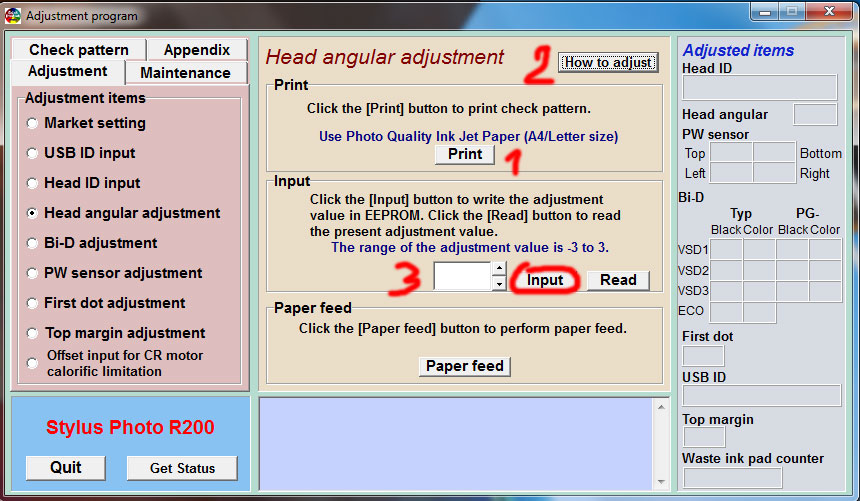

Запустил программную калибровку головки, все сделал согласно описаниям, появляющимся в процессе - результат отсутствует. По прежнему вот так необычно полосит.При этом, дюзы в порядке.
