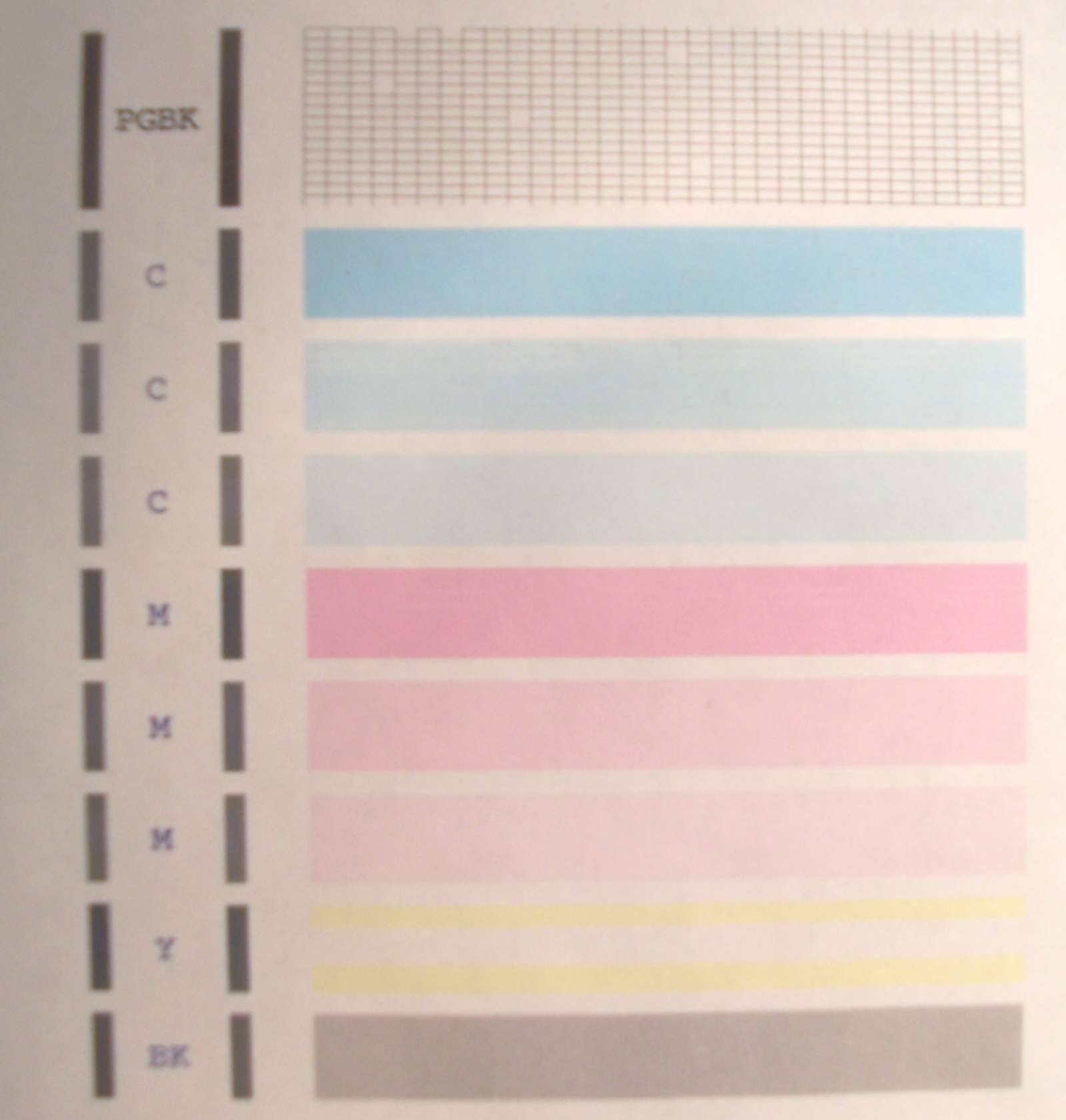

Принтер Canon 4500, капсульная СНПЧ Ресеттерс, доноры мариотта, чернила IncTec C908 (для CLY-:unsure:
Печатал большой заказ А4 листовки... примерно после третьей тысячи просто пропало половина дюз желтого цвета.
Сорри за тест дюз - сделан с фотоаппарата.
Что самое интересное при печати было выпито по 300-400 мл циана и мадженты, а желтого только всего мл 50 ибо там он не используется почти.
Прочистка дюз с помощью шприца дает стабильный "душ" - очень ровный и все дюзы "писают".
Новый башка однако?
З@сера нет однако. Значит - термоэлементам дюз капут однако.
На то она и пароварка, ИМХО.

Да похоже на то... ждал подтверждения от более авторитетного специалиста.
Просто очень странно произошло - желтый то почти не печатал даже. Сейчас продолжает печатать - качество изображения вообще не изменилось.
Ну что же - закажу с ебея башку новую.
