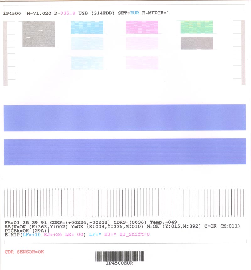

Имел следующую проблему:
Прикрепленное изображение: ______________________.jpg
Прислушался к рекомендациям о забитости сетки и решил промыть сетки. (СНПЧ SuperPrint,чернила INKTec) Использовал зелёный ММ с нашатырём. Отмачивал ДВОЕ суток, с периодическим прокапыванием и лёгкой протяжкой. По истечении двух суток жидкость перестала самотёком нормально проходить . Протяжка туда-сюда толком ничего не дала и тогда воспользовался следующим методом , т.е душ. Продувка шприцем показала что красный ,жёлтый не дают того эффекта как на картинке в факе.Остальные более менее похожи на душ. Следующий этап, аккуратная частичная разборка головы QY6-0067 ( идентична описаниям в ЧАВО ) Следуя строго инструкции приподнял пластину с дюзами.Внутри всё оказалось аккуратно и чисто.Никаких наплывов и загустений чернил.Снова промывал протяжкой сетки, жидкость лилась из каналов струйками.

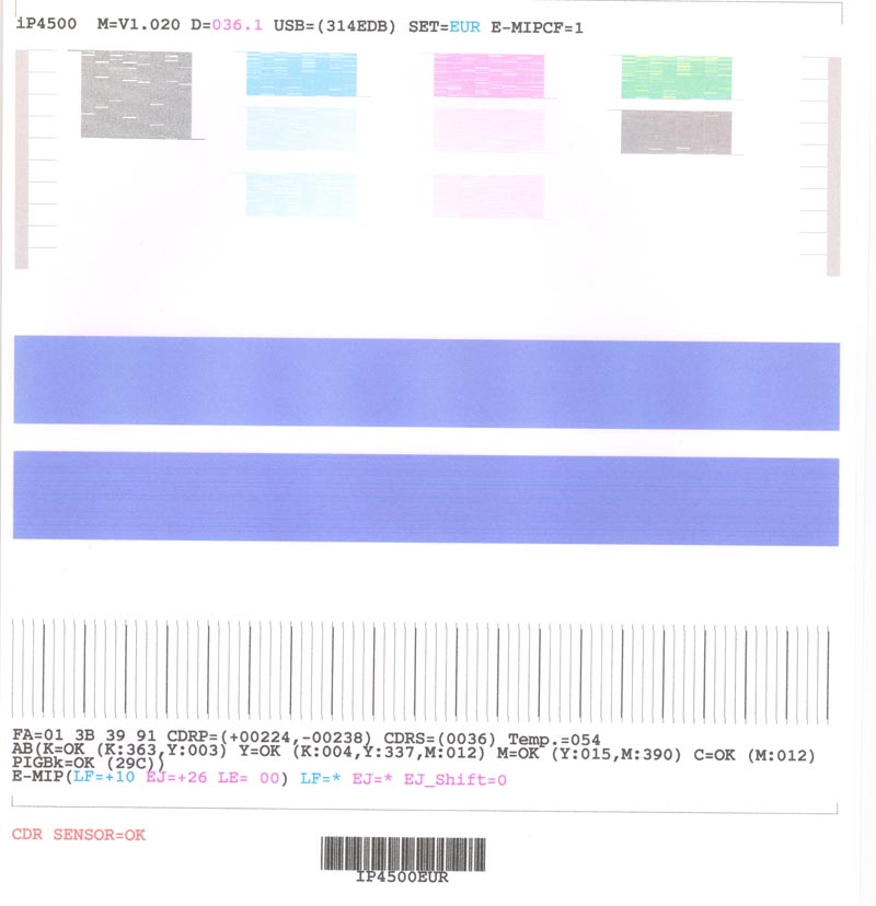

После установки дал пару глубоких очисток....
Прикрепленное изображение: ______________1.jpg
после глубокой прочистки

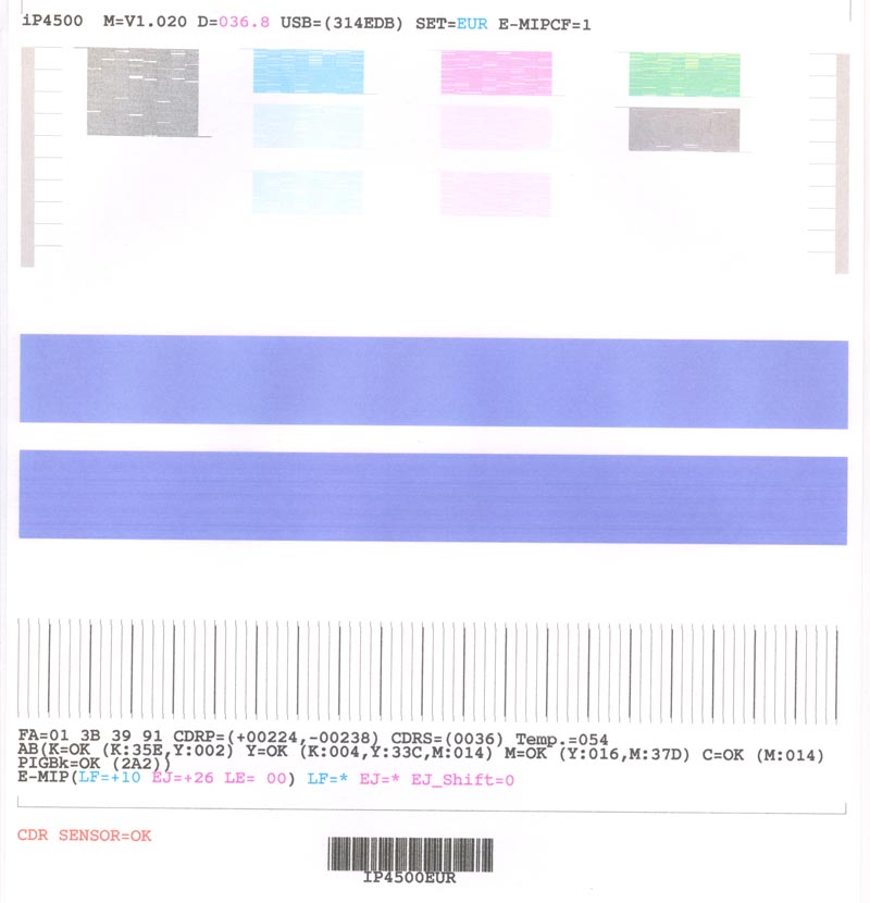

Прикрепленное изображение: _________________1.jpg
опять очистка
Прикрепленное изображение: _________________3.jpg
Похоже получил результат хуже чем был..... Форум читал и взад и поперёк,балансировка, подсос в доноры.....ну не могу найти причины.

Судя по тому, что не работают одни и теже дюзы, можно сказать что это либо засор, либо дюзы накрылись.

|    Сообщение #4 Отправлено 10 мая 2010 - 12:27   ЮХа
Дюзы = дырки. От промывки дыркам ничего не будет. А вот элементы, которые обеспечивают мгновенную подачу капли чернил к дюзе-дырке ( в Хьюлетах термоэлементы), вполне могут быть неисправными.
Меняйте ПГ!

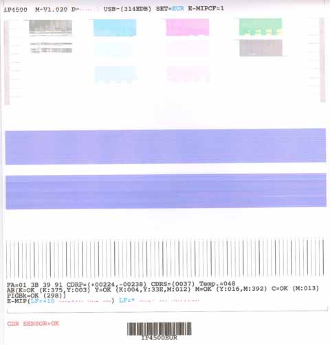

|    Сообщение #6 Отправлено 10 мая 2010 - 14:26   FaGot
промыл.... :unsure: в красном сопле вообще душ пропал.Жидкость еле-еле протягивается.... Я чего то недогоняю, отчего сопла не промываются , а наоборот получается закупориваются остатками чернил???

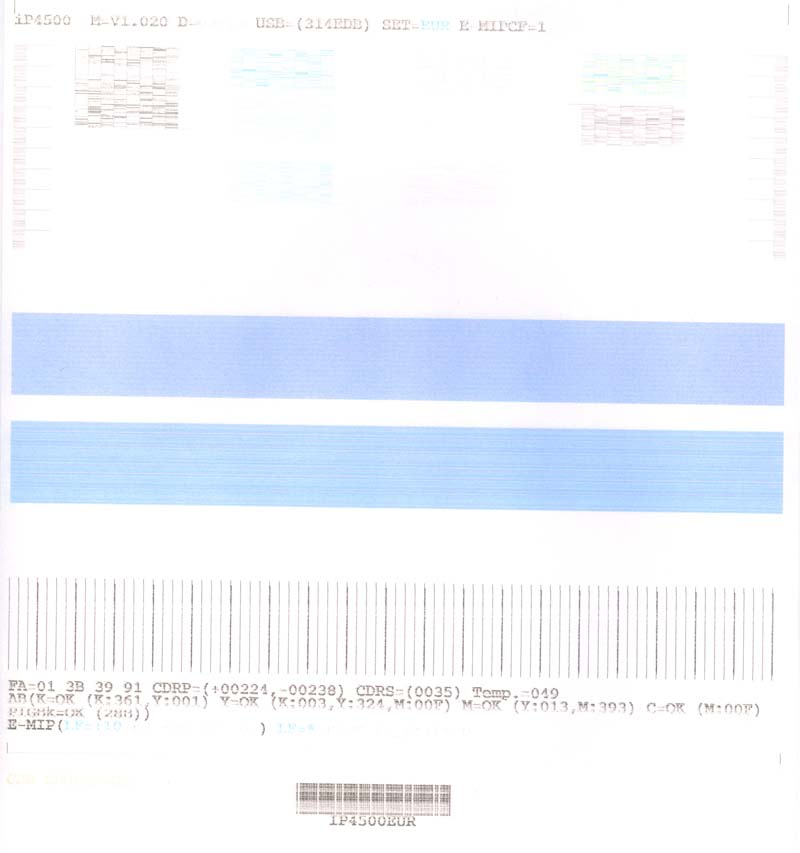

|    Сообщение #8 Отправлено 10 мая 2010 - 21:26   FaGot
Касательно головок-вопрос снят. Они идентичны.
Выкладываю сканы после моей сегодняшней промывки.Вот повезло, так повезло.
Прикрепленное изображение: 11_.jpg
Прикрепленное изображение: 12.jpg
ХАНА ПГ ??????
