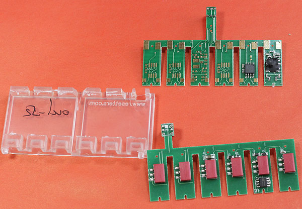

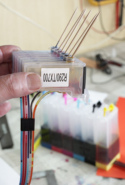

Сливаем, нахер, всё из картриджей. Выкидываем их. И чернилки марки ИнкТек!
Поскольку чипы на планке для принтера R270 не определились в принтере T50 тупо выдираем их и на планку от Ресеттерс устанваливаем чипы от IST для R290\TX700.
Ставим капсулы от Ресеттерс.

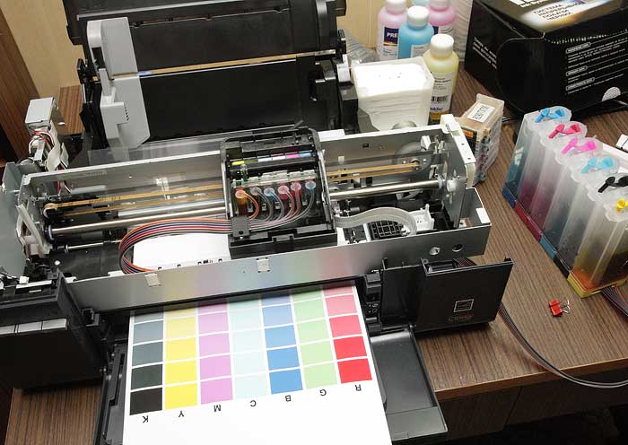

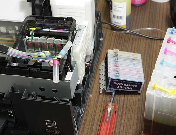

| Сообщение #8 Отправлено 06 мая 2010 - 20:07
Оказывается, есть проторённая колея в деле организации системы непрерывной подачи чернил.
К своему сожалению только сегодня заметил, что капсулы от Ресеттерс стали чуть иными по части угловых фитингов. Очень хорошо!
Короче: поскольку иных чернил кроме десятого инктека в моей коллекции пока нет, то оставил их. Естественно, чёрный слил. Он, вообще, как сметана. Такое ощущение, что производитель её (сметану) пользует для лучшего... стояния ...
Залил черный от девятки. Принер запечатал.
Жду ДиСиТек.

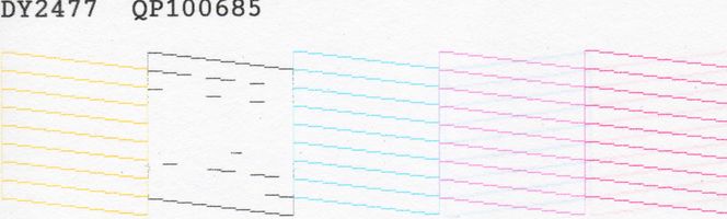

Уважаемые специалисты, помогите решить проблему.
Epson RX690, новый 1.5 месяца на родных картриджах.
СНПЧ SuperPrint.
Чернила InkTec E0010-100MMS
Никак не могу довести до ума черный цвет. Нет половины дюз. При этом, все остальные в норме. Даже пробовал менять местами Light Cyan с Black: там где раньше был голубой - естественно черный, но все дюзы, там где был черный - голубой с половиной дюз. Т.е. дело не в самой системе, я так понял, а в ПГ. По "спасению" ПГ проводились мероприятия: промывка (помогло слабо), "будерброд" (процентов 30% дюз всё равно не было, но уже лучше), а также немного опасный метод давлением (шприцем в иглу и слегка покачивал). Последний метод помог. Черный - 100%. Распечатал фото, доволен. Оставил на ночь, а на утро - опять 50 % дюз черного
Вот скан теста после прокачки вечером. Видно, что одной дюзы желтого нет. Утром будут все, кроме черного...
А вот это уже утром
СНПЧ SuperPrint.
А вот это уже утром

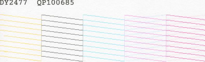

| Сообщение #20 Отправлено 15 мая 2010 - 22:19
ЮХа, огромное тебе спасибо! Заменил черный инктек десятка инкмейтом EIMB-290B. Естественно сосуд с черной краской был промыт, голова прочищена. Пара прочисток, 100% тест дюз.. Эх, знал бы, инкмейта 6 банок купил был...
