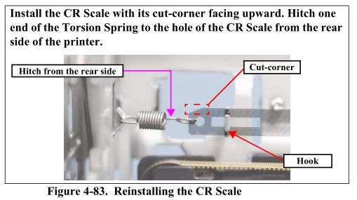

|    Сообщение #13 Отправлено 21 января 2015 - 19:46   loskun
Просмотр сообщенияАlексей сказал:
На счёт правильно не знаю.
Лента должна стоять как на картинке.
Прикрепленное изображение: scale.jpg
Ну и банально, лента находится в прорези датчика, а то может просто вылетела с прорези.
