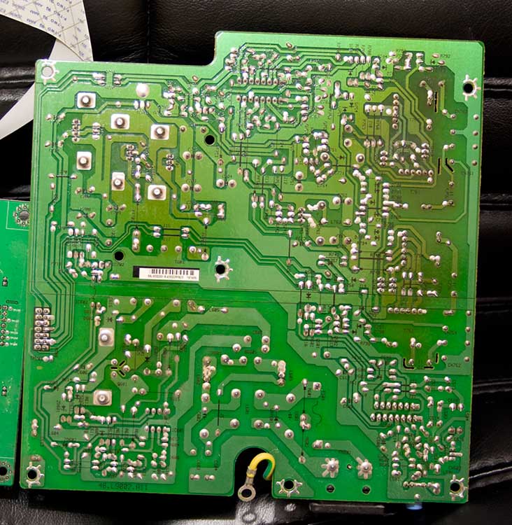

Вот фотография БП (могу предоставить хайрез):
Прикрепленное изображение: BENQ_MB.jpg

Просмотр сообщенияЮра (4th May 2010 - 07:51 PM) писал:
либо после стука по задней стенке
Прикольно. Дык, нужно вычислять закономерность. Если включается после стука - искать дохлый контакт - запаять. Уже проще. Если из-за перегрева, тут сложнее, но он не должен включаться после стука в таком случае...
Первым делом тщательно проверь (лампа и лупа) качество пайки массивных деталей, которые могут от стука по корпусу содрогаться - кондеров, дросселя, пр. Пропаяй при малейшем подозрении. Также просмотри, какие детали могли бы касаться корпуса или висящих элементов - шлейфов, кабелей, пр. Возможно где-то была ненадежная "масса", не дотянут какой-то винт к шасси...
з.ы. в левом верхнем следы подгорания? Возле логотипа банки?
|    Сообщение #3 Отправлено 04 мая 2010 - 20:08   ЮХа
Один из методов диагностики (реальный, прописанный во всех ремонтных скрижалях) - механическое воздействие. Аккуратно простукиваем (ладошкой для начала) устройство не открывая его. Если наблюдаются изменения в работе при подобном воздействии, то придется устройство вскрыть, запустить (соблюдая Т.Б.) и локальными легкими точечными ударами (пластиковой палочкой) определить зону более чувствительную к удару.
Собственно, задача решается гораздо проще. Если есть подозрение на плохой контакт (разрушение пайки), то конструктив печатной платы осматривается под хорошим светом с применением лупы. Не надейтесь на своё "вострое" зрение. Только лупа способна показать деградацию паек в виде кольцевых трещин вокруг выводов деталей. Чаще всего, подобное можно наблюдать в зоне повышенного нагрева, и в зоне высокочастотных напряжений, коими являются (к примеру) источники питания ламп подсветки.
Лучшим вариантом будет ремонт у специалиста. Осталось только найти его...
Посмотрите на левый верхний угол снимка. Если фото сделано правильно, то там имеется потемнение. Туда первый взгляд. Туда лупу на печать.
Есть еще метод термического воздействия...
А не проще ли в помойку? Историчя ценность? У бэника? Не смешите! :)

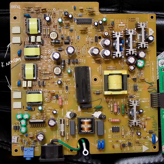

И не только там. Он довольно сильно греется.
Прикрепленное изображение: BENQ_MB_b.jpg

|    Сообщение #6 Отправлено 04 мая 2010 - 21:00   Electric
Юра, выключается от того, что пропадает контакт в местах пайки. Раз монитор с 2005 года, то уже спаян "гринписовским" припоем, не отличающимся прочностью. Рекомендую пропаять высоковольтные трансформаторы, диоды, транзисторы, разъемы ламп и вообще все что находится на потемневшем участке платы. Наверняка обнаружится масса кольцевых трещин (видны при расплавлении пайки). Советую использовать тонкий (0,5-0,8мм) свинцовый припой типа ПОС-61 с флюсом. Старый бессвинцовый припой удалять не надо, т.к. его там мало и его достаточно просто разбавить нормальным припоем. Спиртоканифоль в этом случае использовать не обязательно, хватит той канифоли, что есть в припое.

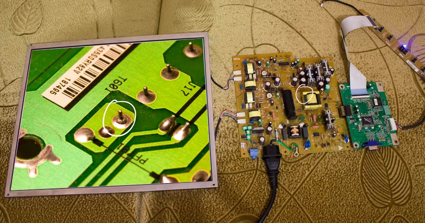

Вроде нашел.
Прикрепленное изображение: tst.jpg

|    Сообщение #14 Отправлено 06 мая 2010 - 12:59   Episode
Просмотр сообщенияЮра (6th May 2010 - 02:20 AM) писал:
Вроде нашел
Тот факт, что это место нужно пропаять - сомнений не вызывает.
Помогло? Работает?
|    Сообщение #15 Отправлено 06 мая 2010 - 14:41
ГостьЮра_*
Работает, только где гарантия, что эта трещина там одна. Я не спец, но пайка там вся паршивая... ИМХО

|    Сообщение #17 Отправлено 06 мая 2010 - 15:41   ЮХа
На припое не экономили. Наоборот. Его слишком много. Отверстия под выводы подобных деталей должны быть "запистонированы". Проще: вывод детали должен максимально плотно сидеть в отверстии. В этом случае, слой припоя, как сплава с иным температурным коэфф. расширения будет минимальным.
Но что мы имеем? Пять лет службы! Даже ведущие фирмы не дают гарантии больше трёх лет, а после пяти лет эксплуатация устройства становится небезопасной.
