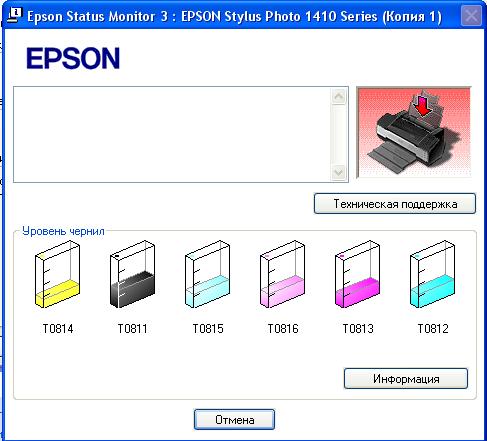

| Сообщение #8 Отправлено 22 июля 2010 - 09:39
Serge_ASB, удалось Вам решить проблему ?
у меня тоже самое, в сервис мануале написано протереть и заново смазать вал каретки, или проблема с CR Drive. Мотор работает нормально, параметры соответствуют заявленным в мануале, вал протер и заново смазал, но ошибка осталась. Причем статус монитор Epson выдает такую картинку. AP говорит CR Drive Error 0x08. При нажатии "отмена" в епсоновском статус мониторе, ошибка пропадает и принтер работает отлично.
