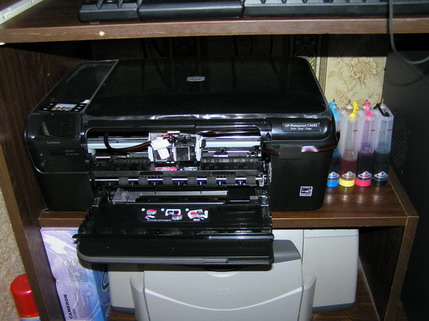

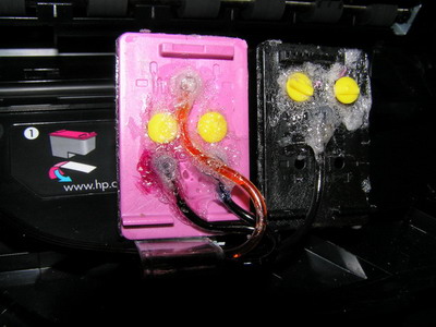

У меня правда мфу 4683, на картриджах нр121.
Пользуюсь месяц, чернила уже в доноры доливал, так что всё работает. Заклеено не очень эстетично, но вроде нормально. Клей использовал для пвх плитки, он кстати остаётся пластичным, так что от силикона его отскоблить будет не трудно. От штуцеров думаю тоже, но нет смысла, в питере они продаются по 5р. штука.
Моя модель принтера теперь всегда пишет про низкий уровень чернил, но продолжает печатать. Родные картриджи при установки снпч, доливал пока еще не кончились родные чернила, инктековскими. И ничего печатает, после первой заправки доноров доливал по 5мл шприц в каждый цвет и 10 в черный. И еще, доноры стоят на одном уровне с принтером и я по уровню вынес на них метки, чтобы заправлять не выше крышки картриджа( чуть ниже) и не опустошать ниже пг( чуть выше). Так что снпч на нр 121 работает нормально, не знаю на долго ли хватит пг картриджа.
