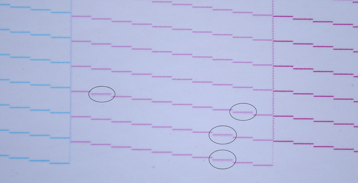

т50 (почти новый), инктек 0010, картриджная снпч, доноры мариотта. Скан дюз к сожалению не могу выложить, т.к. нет сканера. Проблема: полосит lm, всё дюзы ровные, но при детальном просмотре, некоторые дюзы lm двоятся, т.е. под ровной горизонтальной линией видна еще одна но менее тонкая. балансировка и бутерброд не спасают. У кого какие идеи?

Из-за чернил будут косяки либо со всеми дюзами, либо хаотически. Если двоят все время одни и те же дюзы, значит в них ср@нь, которую, нужно вымывать горячими бутербродами и подачей промывки сверху.

По утрам тест дюз идеальный, после нескольких отпечатков, вновь двоение. В сервисе говорят возможно воздух в ПГ, прокачайте, дайте отстояться - не помогает. Я так понимаю, что если был бы засор, двоение было бы постоянно?
