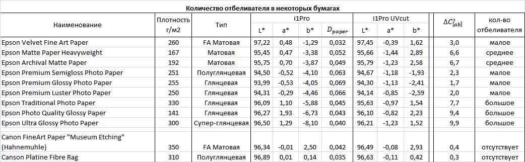

По инету ходят несколько таблиц по бумагам, в которых среди прочих характеристик приведены данные по содержанию отбеливателя. Но все такие данные исключительно качественные и часто неправильные.
Решил поделиться инфой по количественному содержанию отбеливателя в некоторых, правда, не самых дешёвых бумагах, которые использовались мною после того как обзавёлся парой спектрофотометров i1Pro и i1Pro UVcut. Может кому пригодится.
  • Прикрепленное изображение: OBA___________________.jpg

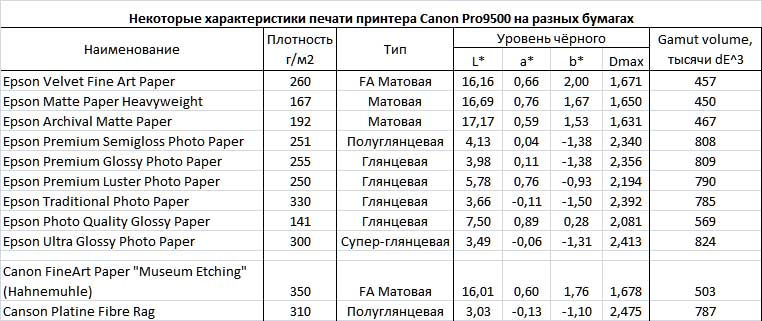

Кстати, для перечисленных бумаг печать пигментными чернилами на принтере Canon PIXMA Pro9500 показала нижеприведённые характеристики.
Здесь, Dmax - максимальная оптическая плотность (уровень чёрного).
Gamut Volume (объём охвата) паодсчитан с помощью программы GamutVision.
  • Прикрепленное изображение: Pro9500_and_papers___________________.jpg
