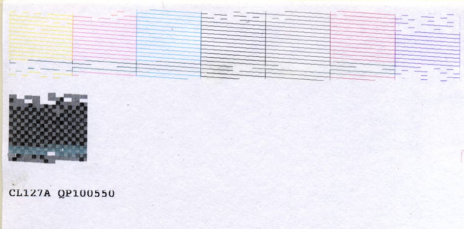

Здравствуйте.
прошу совета. что бы это могло быть.
Картриджная СНПЧ
принтер печатал большой заказ. почти сутки. печать без полей.
под конец печати начал полосить.
тест дюз прилагаю.
была почищена капа и поролонка слева принтера.
принтер был поднят относительно доноров. подкладыванием коробок CD
после каждолго поднятия: 2 бутерброда с периодичностью 20 минут и прочитска
картина теста дюз каждое поднятие была одинаковой.
в данный момент днище принтера на уровне верхних точек доноров.
какие действия посоветуете
второе, что еще может вызывать такой рисунок теста, я грешу на гигантскую каплю чернил.
в поиске не смог найти подобной темы, т.к. сорри за оффтоп в случае чего
чернила INC TEC
принтер Epson R800
уровень чернил около 80% от емкости доноров, в конце печати тиража доноры были пополнены и дальнейшая печать проходила нормально, около 15 листов. потом полосы появились
воздушная часть сосудов - пустая
проблемный тест дюз - черный на всех цветах теста

Дайте принтеру отстояться.
Чернила в картриджах могли превратится в пену.
| Сообщение #6 Отправлено 02 мая 2010 - 17:46
Спасибо, попробую.
сейчас интересная картина...
после прочисток - оба черных пропали практически полностью
а вот на на остальных цветах - исправно появляется, в тех же местах
какова вообще причина появления такого теста дюз, когда один цвет печатается на других?

зачастую это миграция цветов через капу. кстати ее лучше промыть через слив.
| Сообщение #8 Отправлено 02 мая 2010 - 17:59
что значит миграция цветов?
хотя... какая разница, т.е. считаете проблема - грязная капа?

| Сообщение #11 Отправлено 02 мая 2010 - 23:10
serkun (3rd May 2010 - 01:14 AM) писал:
по причине плохой работы помпы. Чернила не стоят в капе?
капа чистая.
вроде устранилось.
в левой части поролонка есть, уголок ее задрался и торчал, похоже что он пачкал головку, когда она над ней проезжала.
таким образом черный цвет заходящий на другие цвета в тесте дюз - он и не черный цвет который в донорах, а смесевой - который из отходов.
наверное капли от поролона налипали на дюзы, а принтер выплевывая чернила, сбивал эти капли на бумагу.
может я и ошибаюсь, но выдернув поролон, тест дюз стал просто с пропусками, со своими цветами на положенных местах.
сейчас на моих часах 3:11 ночи - печать идет нормально
всем спасибо!
проблема оказалось в грязи, только в другой стороне
Nikolai67 (3rd May 2010 - 12:56 AM) писал:
Балансировка.
а насчет балансировки...
я, чтобы сразу отмести этот вариант, поднял принтер на небывалую высоту
см 10 над уровнем доноров!!!
думал капля втянется вместе с чернилами
пусть будет пустой лист...
фиг!!!
тест стал с большими пропусками, исчезло 90% цветов, а вот
черные полоски остались, пусть и с пропусками

дайте ему постоять, доноры в обычном положении, пару часов, воздух попал в ПГ, он сам выйдет. благо что все так просто )))
| Сообщение #14 Отправлено 02 мая 2010 - 23:59
так бы и сказали ;)
