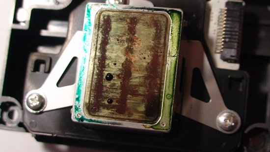

Скан головки
Прикрепленное изображение: r290_golovka_2.jpg

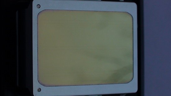

Первая съемка после снятия головки
Прикрепленное изображение: 1113dcef34f65a4.jpg

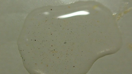

Выкачено из головки через иглу головки
Прикрепленное изображение: 2223d103b22621d.jpg

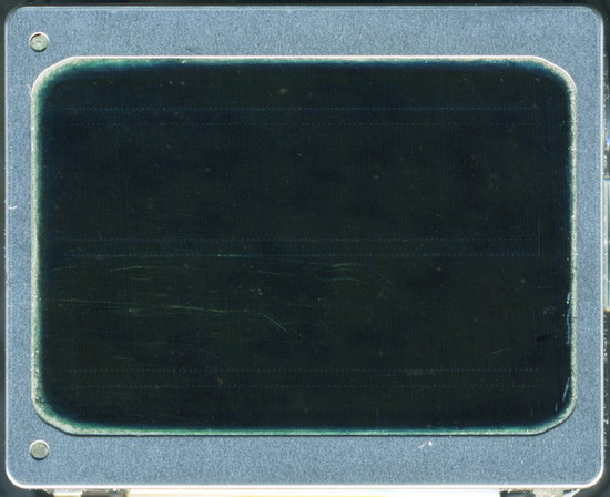

Фото головки после чистки
Прикрепленное изображение: 3334fd20f7339e1.jpg
|    Сообщение #6 Отправлено 02 мая 2010 - 14:08   Episode
Просмотр сообщенияФотопечать (2nd May 2010 - 03:04 PM) писал:
...пружинки. Были... :D
з.ы. не верьте глазам своим!!! Это вовсе не ржавчина с пружин, это ваши кривые руки!!! Как утверждают барыги продавцы картриджных СНПЧ - пружинки в них не ржавеют, это все выдумки конкурентов...
|    Сообщение #7 Отправлено 02 мая 2010 - 14:08   Серёга Донецкий
Фотопечать
Это не из дюз, из фильтров хлам выскочил. Пружиночный только ортофосфоркой.
