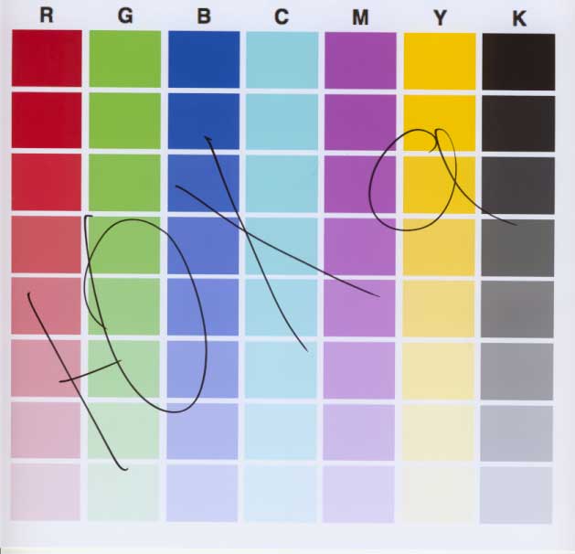

|    Сообщение #4 Отправлено 02 мая 2010 - 18:41   ЮХа
Начните с простого: распечатайте похожий тестик. Не трогайте "профили", если не дано понятия.
Просто распечатайте, тупо следуя умолчальным настройкам драйвера принтера.
Похоже получилось?

Распечатал пару тестов, какие нашёл. Спасибо что подтолкнули к этому. Похоже зря грешил на мадженту, чёрный уходит в красноту. Только не пойму почему только 2 принтера краснят.
  • Прикрепленное изображение: DSCN5373.JPG
  • Прикрепленное изображение: monthly_05_2010/post-29803-1272890544.jpg
