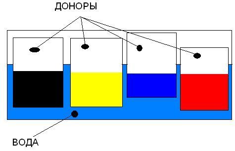

Здравствуйте уважаемые форумчане.
Читал тему по вопросу доноров и проблем с ними, и про Мариотто тоже. Пришла в голову идея по поводу поддержания постоянного уровня чернил в донорах, может кто и писал об этом но я не видел, поэтому решил написать в этом форуме, если что не судите строго.
Прилогаю схематический рисунок, думаю там все понятно. Хотелось бы узнать Ваше мнение по этому поводу, прежде чем приступать к работе. Может кто подскажет что нибудь, из чего можно сделать какие либо узлы это устройства.
Прикрепленное изображение: _________________.jpg

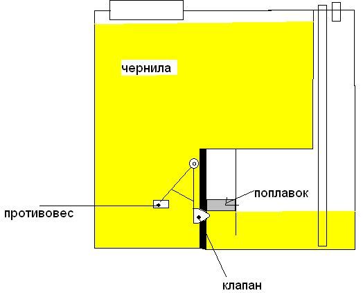

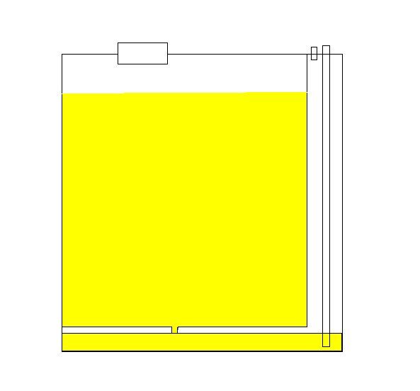

Вот еще пара безумных идей.
Прикрепленное изображение: 1.jpg
Прикрепленное изображение: ______..jpg

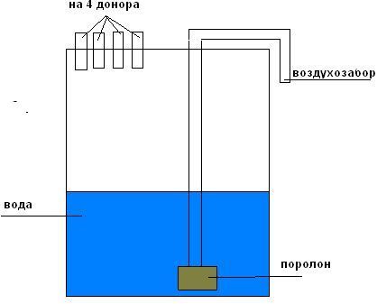

Другой поплавок.
Прикрепленное изображение: ___________.jpg

|    Сообщение #2 Отправлено 01 мая 2010 - 14:18   Серёга Донецкий
Второй рисунок не понял. Объясните пожалуйста.
|    Сообщение #3 Отправлено 01 мая 2010 - 14:26   TIPUGANISHE
Просмотр сообщенияСерёга Донецкий (1st May 2010 - 04:18 PM) писал:
Большой квадратный контейнер герметичен. При понижении уровня чернил в нижнем контейне, через отверстие в верхний поступает воздух, а из него чернила в нижний. При этом решается проблема постоянного уровня чернил и перемешивания.

|    Сообщение #4 Отправлено 01 мая 2010 - 18:17   Episode
Аналог второго рисунка обсуждается в Кенонах, конструкция от aaaa очень похожа, особенно - нижней частью.
Первый рисунок интересен, но в случае повышения температуры, сразу же после включения принтера, как только он запустит подкачку чернил, можем получить нехилый удар чернильным столбом в потолок (в случае "без поплавка" - получим просто лужу на столе, потолок останется чистым). Немножко преувеличено, но лишь немножко...
Третий рисунок обсуждался на конкурсе на лучший донор. Тоже была идея по саморегулированию поднятия/опускания доноров.
Четвертый - без описания до меня не дошло...

|    Сообщение #6 Отправлено 01 мая 2010 - 19:01   TIPUGANISHE
Просмотр сообщенияEpisode (1st May 2010 - 08:17 PM) писал:
Не видел, но спорить не буду.
Забыл нарисовать воздушный фильтр в большом отсеке, давление не изменится в случае измения температуры - никакого удара.
Тот же поплавок просто клапан сверху. Идеи поступали в голову спонтанно, поэтому не систематизировал.

|    Сообщение #10 Отправлено 01 мая 2010 - 20:57   Episode
Просмотр сообщенияTIPUGANISHE (1st May 2010 - 08:01 PM) писал:
Не видел
Только вчера началось обсуждение: topic=20990
Что касается конструкций, я считаю, что чем проще - тем надежнее. Не нужно усложнять систему клапанами. Однажды я делал макет доноров с клапаном, там попроще было, без рычагов, просто - шариковый клапан. По началу - все отлично работало. Буквально - недельку, чуть больше м.б. А после - резко перестало. Причина оказалась в том, что клапан перестал держать. Его отмыли, установили обратно. Снова неделька... Короче - плюнул я на это дело. В СНПЧ используются банки, которые подымаются по мере расхода чернил с помощью подкладывания костяшек домино (в магазине китайского барахла "все по 5" - домино стоит меньше бакса, взяли 10 пачек, дабы не задумываться больше о нем), один из принтеров - на "оффисах". Тоже нормально...
Из всех представленных конструкций, ИМХО, внимания заслуживает вторая (второй рисунок), но только после серьезной доработки...

|    Сообщение #13 Отправлено 02 мая 2010 - 09:21   aaaa
Если есть в доноре хотя бы одна деталь, которая двигается, (клапан, поплавок...) то это сильно уменьшает надежность и рано или поздно все равно приведет к отказу. У меня донор почти по схеме рисунка 2 (где нумерация у автора?) работает нормально, правда, еще много не печатал.
Только не совсем понятно, где там трубка выхода чернил, а где трубка подачи воздуха. Боюсь, что чернила будут подаваться с воздухом.
|    Сообщение #14 Отправлено 02 мая 2010 - 09:32   TIPUGANISHE
аааа, я читал вашу тему (Episode носом ткнул), но у меня конструкция проще будет, если хватит времени приступлю сегодня к реализации плана по созданию данного сосуда.
Еще пришла в голову едея по поводу фильтрации фоздуха по принципу кальяна. Что скажете?

|    Сообщение #15 Отправлено 02 мая 2010 - 09:39   aaaa
Просмотр сообщенияTIPUGANISHE (2nd May 2010 - 10:32 AM) писал:
Думал и про это. Но:
1. Вода будет испаряться;
2. Будет разница давлении, которая неизвестно как повлияет на работу донора.
|    Сообщение #16 Отправлено 02 мая 2010 - 09:48   TIPUGANISHE
Вот схема, набросал сейчас.
Прикрепленное изображение: ______.jpg

|    Сообщение #17 Отправлено 02 мая 2010 - 10:23   aaaa
Думаю, эта идея не очень...

|    Сообщение #20 Отправлено 02 мая 2010 - 11:59   Episode
TIPUGANISHE
Поролон - слабое звено. Не нужен он там. Вы не сможете сбалансировать систему, если там будет поролон как на рисунке.
